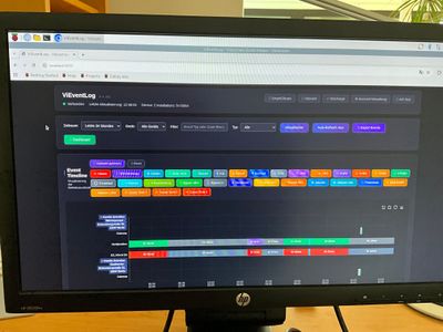

ich habe folgendes Problem und hoffe das mir hier einer helfen kann 😎
Ich habe ViEventLog auf meinem Raspberry Pi 4 über die grafische Oberfläche installiert und kann auch ViEventLog über Localhost5000 im Raspberry OS Browser aufrufen und auch über meinem Laptop und Mac mit http://<IP-Adresse>:5000
Es öffnet sich die Event-Seite und ich sehe die Timeline sowie die Events (Logs) unterhalb.
Aber wenn ich auf Dashboard klicke kommt eine Fehlermeldung mit „Fehler beim Laden der Daten: Gerät nicht gefunden: 0 @“ obwohl im Listfeld Installation die WP und Gastherme angezeigt werden.
Was läuft bei mir falsch bzw. was ist mein Problem und wie kann ich es lösen 🤷‍♂️
Danke für eure Unterstützung 😃

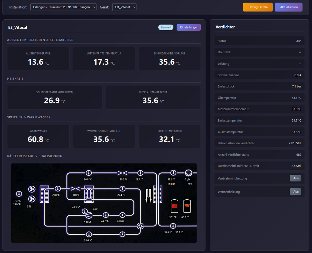

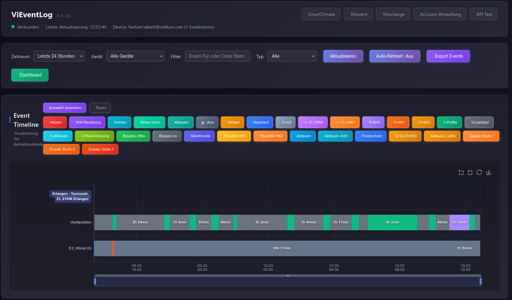

ok, hat geklappt und ich komme auch ins Portal.
Nun habe ich noch nach der Anleitung aus meinen Repo
grafana-11.5.10-150200.3.80.1.x86_64 installiert. Aus den README.md werde ich nicht recht schlau, was ich mit grafana machen soll. Und wie komme ich zur Viessmann_events.db um drei zusätzliche Views zu erzeugen.
was bzw. wo genau meinst du? 🤷‍
na ich wollte die obige Anleitung durchlaufen. Im Moment sehe ich dies hier.Screenshot_20260310_125520.pngScreenshot_20260310_125644.png
Kann ich da auch eine Art Historie mir als Diagramme anzeigen lassen und brauche ich da die oben erwähnten zusätzlichen Tools?
auf der startseite von vieventlog rechts oben die account verwaltung und die Archivierung aktivieren, dann hast du in zukunft die historie, sofern dein pc und vieventlog immer läuft.
Ich dachte ich kann die Daten aus der Viessmann Cloud beziehen, so wie mein Heizungsbauer. Der Rechner läuft natürlich nicht permanent und auch nicht vieventlog, das habe ich auch nicht vor. Schade, dachte das wäre einfacher.
Viessmann liefert keine Charts oder Daten über die Temperatur werte, nur die aktuellen werte, daher speichert vieventlog diese in einer lokalen Datenbank und muss natürlich immer laufen wenn du charts über die Temperaturwerte willst.
