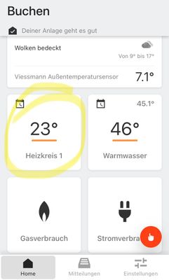

mal eine Verständnisfrage:
woher bekommt der Kessel eigentlich für die hier gelb markierte Temperatur seine „Bezugstemperatur“?

Hallo KaHa,
das ist die Raumsolltemperatur, welche du selbst einstellst.

aber ich wollte eigentlich wissen, woher der Kessel für diese von mir eingestellte, gewünschte Temperatur seine „Referenztemperatur“ bekommt und wo diese gemessen wird? Muss dieser Messpunkt dann nicht irgendwo in einem Zimmer im Haus sein?
Wenn keine Fernbedienung angeschlossen ist, gibt es keinen Messwert.
Die eingestellte Raumsolltemperatur ist die Grundlage für die Berechnung der Vorlauftemperatur, in Abhängigkeit der Außentemperatur und der eingestellten Heizkennlinie.
Über die optimale Einstellung der Heizkennlinie wird somit sichergestellt, dass die eingestellte Raumsolltemperatur auch entsprechend erreicht wird.
