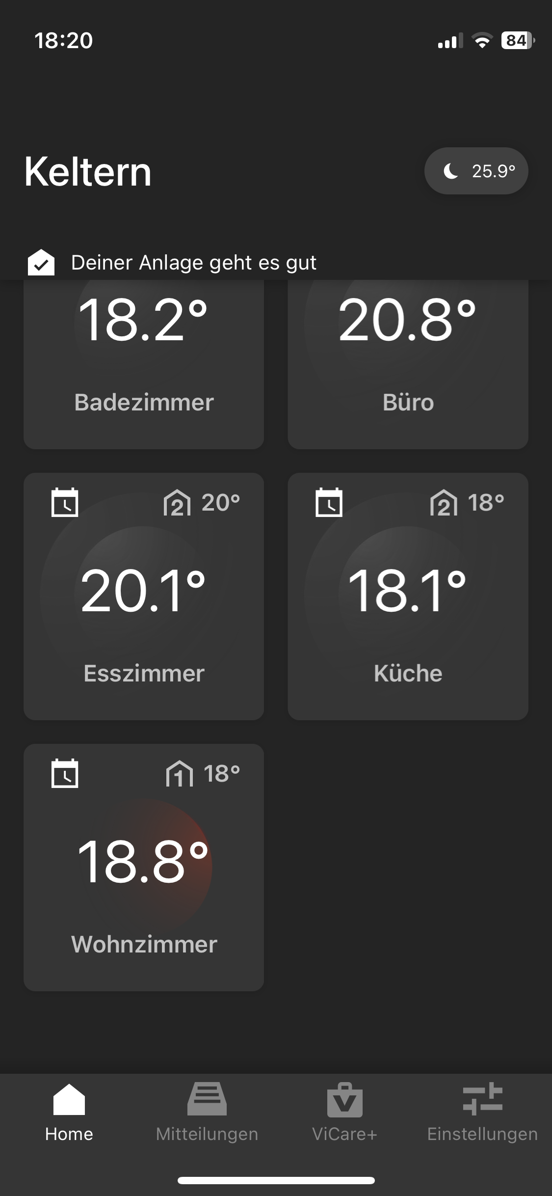

Ich habe eine Vitoconnect in Kombination mit einem Klimasensor und 5 Heizkörper-Thermostaten. Ein Wärmeerzeuger ist nicht mit eingebunden. Folgende Fehler treten auf:
1. Laut Übersichtskachel ist das Wohnzimmer im reduzierten Betrieb bis 23:00 ( Bild 01)
Dies wird auch mit der raumweisen Ansicht bestätigt. ( Bild 02)
Laut Zeitprogramm ( Bild 03) müsste das Wohnzimmer aber seit 18:00 im Normalbetrieb sein, was auch der Fall ist, wenn man den Heizkörper-Thermostaten direkt kontrolliert. Man kann es auch an der roten Farbe      erkennen, das der Raum aktuell beheizt wird. Folglich erfolgt die Beheizung der Räume gemäß Zeitprogramm. Die Anzeige in der Kachel und der raumweisen Anzeige ist falsch.
Frage: Wie kann man diese falsche Anzeige korrigieren. Ein Neustart der Vitoconnect bringt keinen Erfolg
2. Laut Übersichtskachel haben wir eine Außentemperatur von 25.9 Grad am 25.11.24 Laut Wetter-App, welche dahinter liegt, nur 13 Grad.
Frage: Warum wird der Wert hier falsch angezeigt und auf welchem Wert basieren die 25.9 Grad
