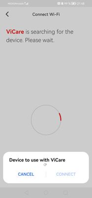

Ich kann unsere Vitodens 200 nicht mit der ViCare App verbinden. In den Scchritten in der App wird das Heizgerät gefunden, ich drücke auf "connect", es sagt "connection successful" und sucht 1 Sekunde später wieder nach Geräten, findet meine Heizung, bietet mir "connect" an, usw. Ein Kreislauf, und wenn man ihn abbricht, dann kommt die Nachricht, dass die Verbidnung fehhlgeschlagen ist. Repater iat direkt neben der Heizung und es besteht Internetverbindung.

Hallo Chris! Oben habe ich Screenshots gepostet. Wie geesagt, dieser Prozess wiederholt sich bis ins Unendliche. Obwohl "connection successful" erscheint, beginnt die App wieder nach einem passenden Gerät zu suchen usw.

Hallo! Nachdem das Gerät am Netzschalter gut 10 Minuten ausgescchaltet war, wird immer noch das alte Netzwerk auf dem Display angezeigt. Auch Verbindungsversuche, weder über WLAN noch Hotspot, gelingen nicht. Es wiederholt sich das gleiche wie oben beschrieben.
