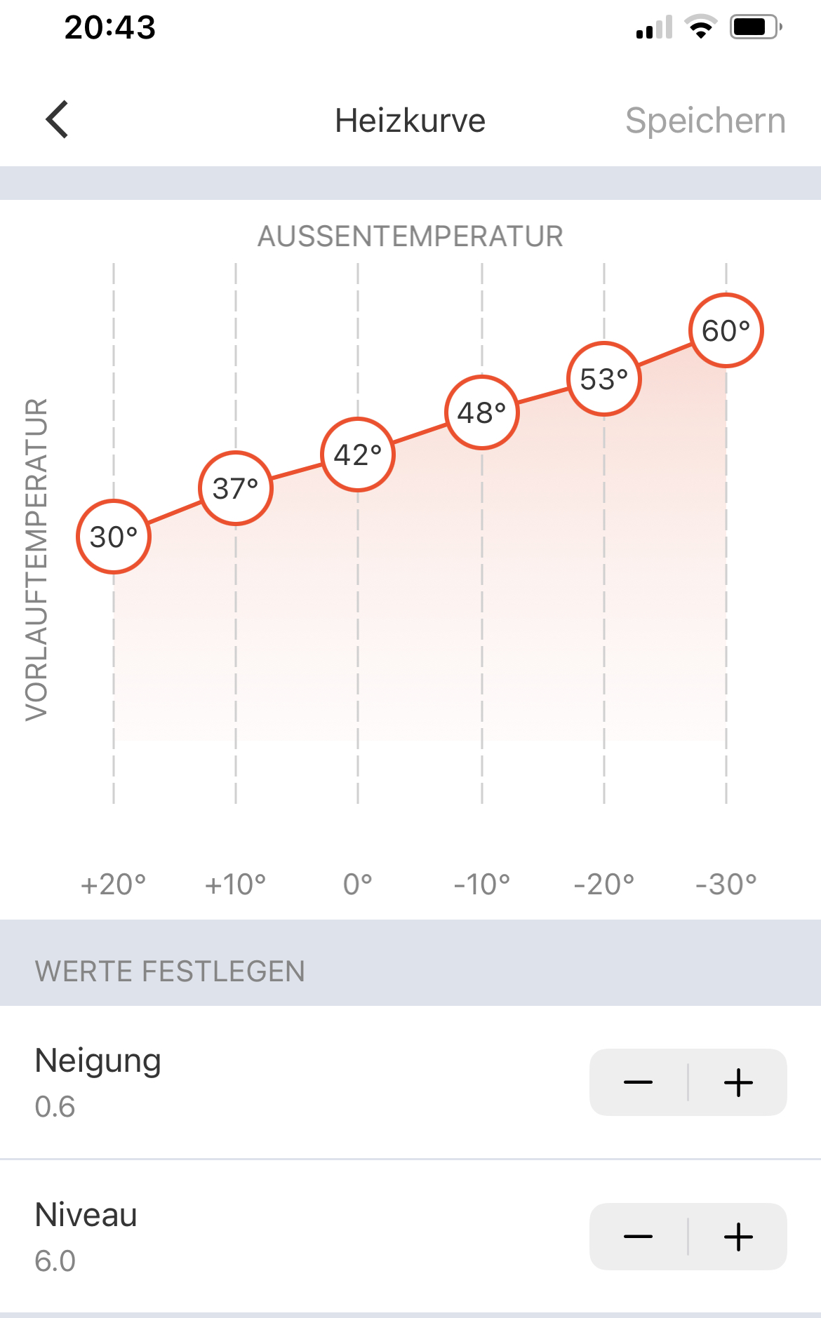

Aktuell 7 Grad Außentemperatur und nur 28 Grad Vorlauftemperatur bei HK2.
Bei Neigung 0,6 und Niveau 6.0 müssten es eigentlich 39 oder 40 Grad sein.
