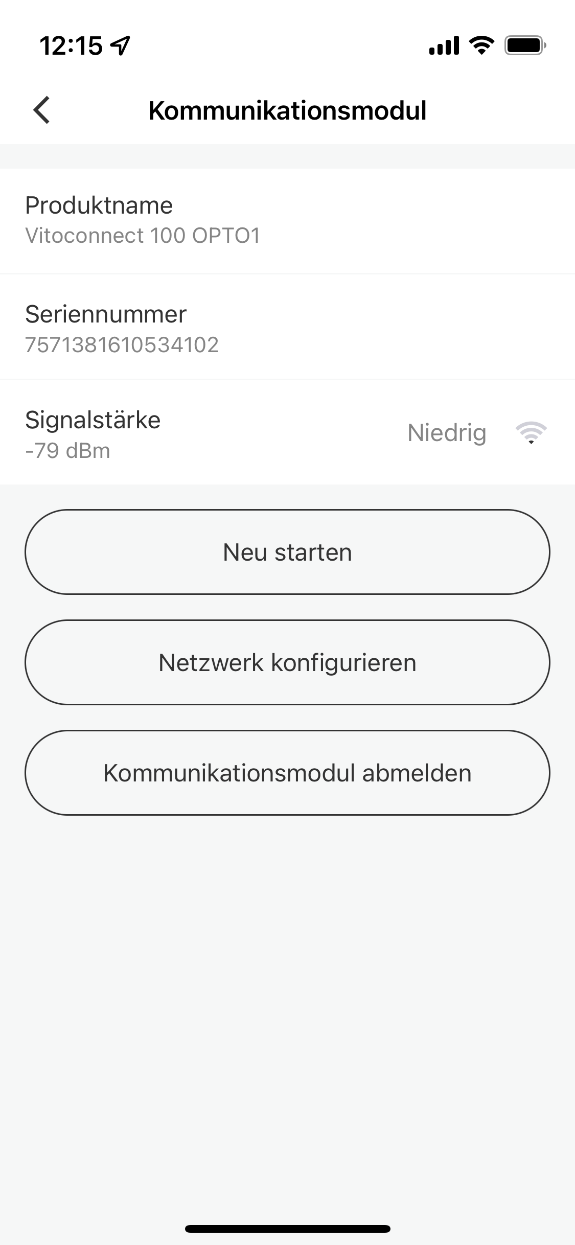

Die Verbindung des Vitoconnect Moduls ist reines Glücksspiel, ständige Verbindungsabbrüche. Die Signalstärke wird als niedrig angezeigt, die Fritz!Box ist einen Meter entfernt. Die AVM APP zeigt vor Ort ein hervorragendes Netzwerk. Zwei Repeater sind im Haus als Mesh integriert. Sämtliche anderen WLAN Geräte funktionieren tadellos. Wo liegt das Problem? Ich möchte keine IDs etc ändern sondern erwarte nur eine stabile WLAN Verbindung. Das muss doch möglich sein?

laut unserem System ist die Signalstärke an deinem Vitoconnect bei -78dBm, das ist zu gering um eine zuverlässige und stabile Verbindung sicherzustellen.
Wir empfehlen einen Wert von -56dBm nicht zu unterschreiten.
Befindet sich zwischen Vitoconnect und FritzBox eine Wand oder etwas anderes, was das Signal derart schwächen könnte?

Ich habe die Situation jetzt im Menü der Fritz!Box lange beobachtet. Das Modul verbindet sich meistens mit dem zwei Stocke entfernten Repeater statt mit der einen Meter entfernt stehenden Fritz!Box und hat dementsprechend nur eine schwache Verbindung. Ein weiterer Repeater, der ein Stockwerk entfernt ist, wird nie zur Verbindung genutzt.
