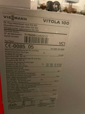

Hallo Benjamin,
vielen Dank für die rasche Antwort! Anbei Fotos des Heizkessels mit der Herstellernummer. Auf der Vitotrol 200 Einheit konnte ich leider keine derartige Nummer finden.
Du musst an der Vitotronic die untere Klappe mit dem Schriftzug "Viessmann" aufklappen, darunter befindet sich das Typenschild mit der Herstellnummer der Regelung.
