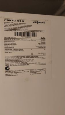

Ist das hier gemeint? 
Hallo SergeM,
das ist der Speicher, nicht der Vitoconnect.

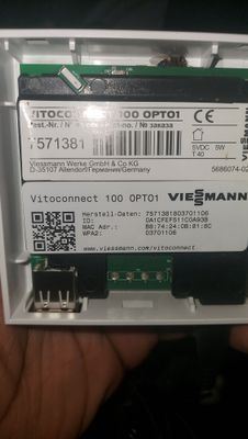

Der Vitoconnect - sofern du einen hast - müsste vorne an der Regelung der Anlage am V-Anschluss angesteckt sein.
Oohh ja, ich habe gefunden.
Aber ich kann leider Vitoconnet Opto2 in meiner Wifi-Eintellung nicht finden.

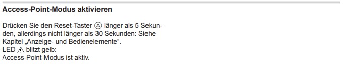

Ich gehe davon aus, Vicare ist das App oder?
Hallo SergeM,
ja, du musst die ViCare App nutzen.
Stelle bitte sicher, dass der Access Point Modus am Vitoconnect aktiv ist, erst dann wird das Vitoconnect-XXXX WLAN angezeigt
