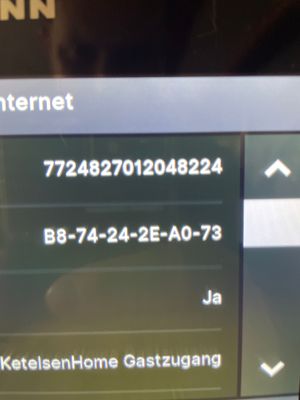

Hallo Markus72,
das ist leider die Herstellnummer des Gerätes, ich benötige die den Kommunikationsmodul.
Schau bitte nochmal unter Menü - Informationen - Internet (hier bezeichnet als "Herstell-Daten").
Hallo Markus72,
vielen Dank für die Herstellnummer, ich habe dir die Daten per Mail zugeschickt.
