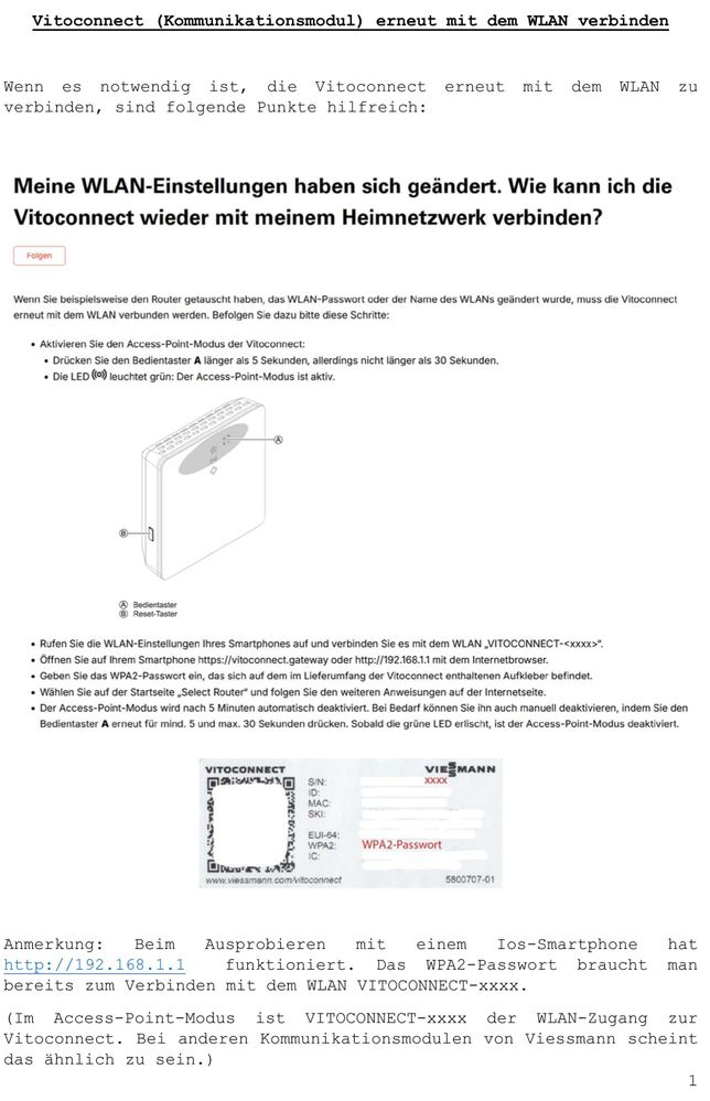

Neuer Router, WLAN-Name oder WLAN-Passwort geändert
Da immer wieder festzustellen ist, dass es Probleme gibt die Verbindung des Kommunikationsmoduls zum Viessmann-Server wieder herzustellen, wenn ein neuer häuslicher Router installiert wurde bzw. der WLAN-Name oder das WLAN-Passwort geändert wurde, habe ich dies nachfolgend für eine Vitoconnect beschrieben. (Bei einem anderen Kommunikationsmodul wäre in der zugehörigen Bedienungsanleitung nachzuschauen, wie dort der Access-Point-Modus zu aktivieren ist.)
