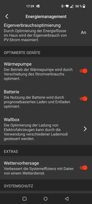

In der ViCare-App sollte, wenn das System richtig eingerichtet ist, unter "Einstellungen - Energiemanagement" diverse Einstellungen möglich sein.
Nur - das funktioniert fast nicht (ausser "Wärmepumpe" hin und wieder ohne Regelmässigkeit).

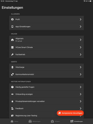

bei mir fehlt die Anzeige komplett. Lediglich Vitocharge und Kommunikationsmodul werden unter GERÄTE (nicht einmal OPTIMIERTE GERÄTE) angezeigt. Das ist alles nur Kraut ..... . Das prognosebasierte Laden funktioniert bei mir überhaupt nicht. Ich kann nur das EMS aktivieren/deaktivieren und wenn aktiviert kann ich progn. Laden anklicken. Ob das etwas bewirkt oder nicht, who cares.

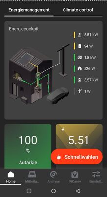

Wenn in der Anlage optimalerweise der Energiezähler, die VX3 und die WP via CAN-Bus mit einem Datenkabel verbunden sind, solltest du ein solches Energiecockpit wie unten haben und dann auch die EMS-Einstellungen. Eine Gridbox braucht es dann nicht. Wie das damit genau funktioniert und was die ViCare-App dann noch anzeigt, weiss ich allerdings nicht. Ich habe die Verkabelung.

Aber mal die Frage: Was kannst du über Vicare am System ändern? Kannst du Einstellungen verändern? Kannst du Änderungen am Energiemanagement w/Priorisierung vornehmen? Die Anzeige w/Status des Wechselrichters (Produktion, Einspeisung/Netzbezug, Laden/Entladen der Batterie) hab ich auch in der Gridbox. Aber wie zuvor beschrieben Kann ich nur das EMS aktivieren und dann progn. Laden, was wie beschrieben funktioniert bzw. nicht funktioniert. Das ist alles bzw. das ist wenig.
Hab gesehen, du hast den Analyse Button in dem Bild. Was steckt dort dahinter?
Muss die Anlage wohl auf das interne EMS umstellen. Dazu fehlt mir aber der Zugang. Ich hab weder den Code zum Einscannen noch die Zugangsdaten. Dann bin ich gezwungen, für jede Änderung, wenn es deine eine Möglichkeit zur Änderung eines Parameters gibt, beim Installateur oder bei Viessmann anfragen.

Mehr an Einstellungsmöglichkeiten zum EMS als oben im screenshot habe ich auch nicht. Für das meiste sehe ich allerdings keinen Effekt, und auch das Grünstromladen mit der Wallbox funktioniert nach dem letzten Firmware-Update (meine ich) für die Wärmepumpe nicht mehr.
Hinter dem Analysebutton in der ViCare-App steckt auch nicht anderes an Auswertungen, was du über die Gridbox geliefert bekommst. Graphisch etwas anders aufbereitet halt.
