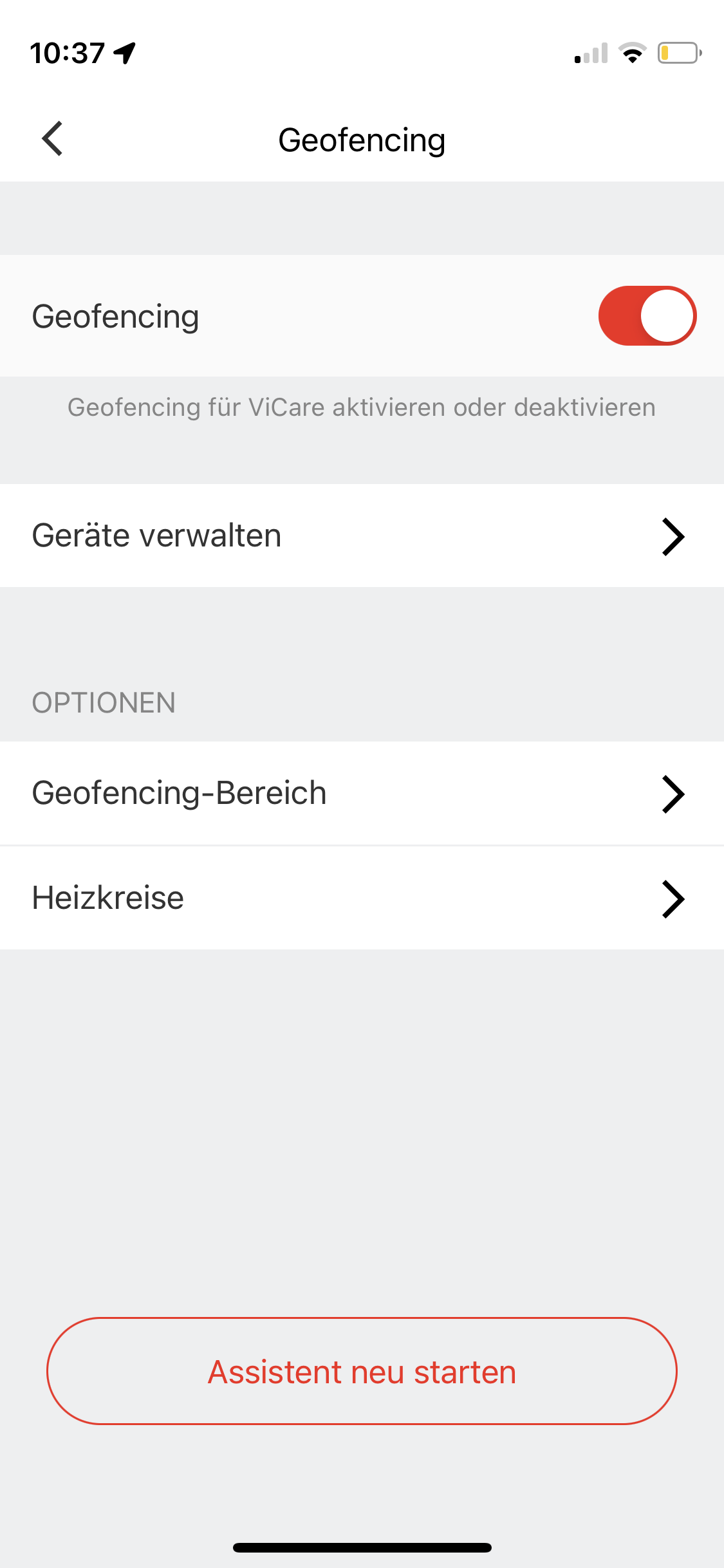

Hallo Benjamin,
ja jetzt lässt sich Geofencing auch bei der Heizung 1 aktivieren.
Habe ich gerade gemacht.
Aber offensichtlich hat es noch keine Auswirkung auf den Heizkreis.
Auf dem Dashboard wird es auch noch nicht angezeigt. Siehe Fotos im Anhang.
Heizung_OG --> Heizung 1
Heizung_DG --> Heizung 2
Bild von aktivierten Geofencing bei Heizung 1
Heizkreis und Geofencing-Bereich habe ich entsprechend ausgewählt
Mach ich etwas falsch oder muss ich noch etwas einstellen?
Danke, Gruß Moritz
Im Dashboard bitte mal runter scrollen.
Hast du denn auch bereits einen Heizkreis zugeordnet?
Poste bitte mal einen Screenshot der getätigten Einstellungen.
Ja Heizkreis ist zugeordnet.
Hier die Screenshots.
Den Screenshot worauf deine privaten Daten ersichtlich waren habe ich aus dem Beitrag gelöscht.
Ein paar Daten/ Informationen fehlen mir allerdings noch.
Sende mir dazu bitte mal eine E-Mail an [email protected] und sende dabei Screenshots sämltlicher Ansichten das Geofencing betreffend mit, sowie den Link zu diesem Beitrag.
