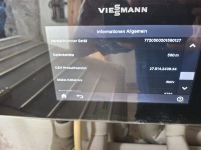

Ich hänge hier noch ein Bild aus dem Anlagen Menü an.
Hallo lv-31,
hierbei handelt es sich um die Herstellnummer des Wärmeerzeugers, ich benötige die des verbauten Kommunikationsmoduls, die wie beschrieben über das Menü der Anlage abgefragt werden kann.

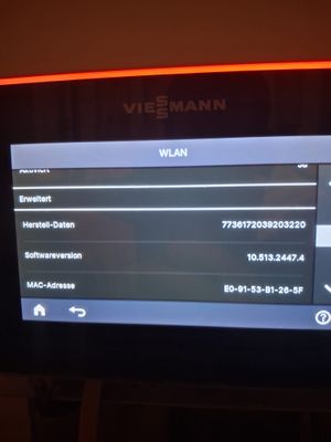

Hallo Chris,
danke für die Klarstellung. Ich bin nochmal ins Menü gegangen und habe nun (hoffentlich) die korrekten Daten gefunden.
Hallo lv-31,
vielen Dank für die Herstellnummer, ich habe dir die Daten per Mail zugeschickt.
