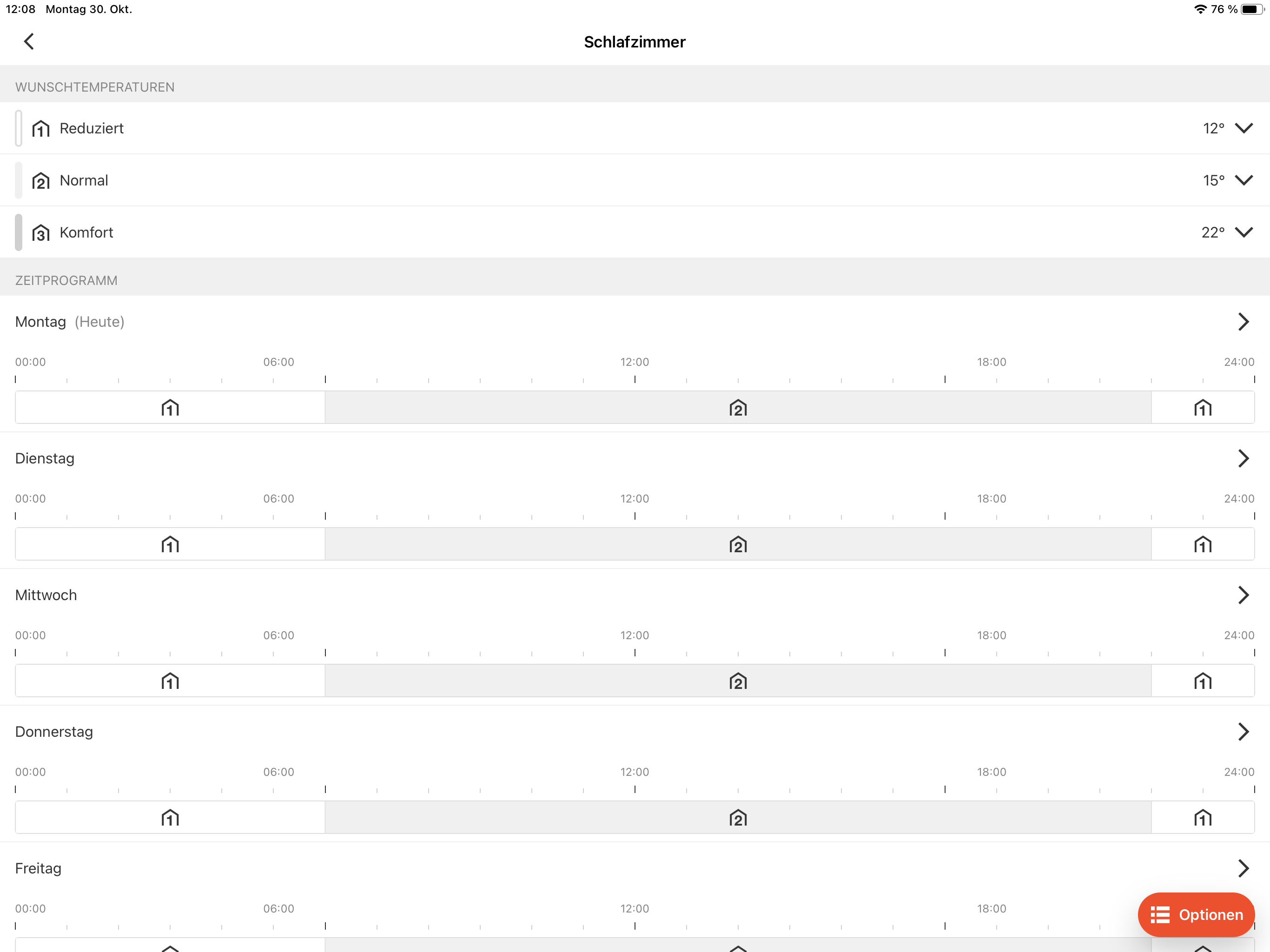

Vorgegeben wurden von mir in der ViCare App folgende Solltemperaturen (Reduziert/Normal/Komfort) ,
Heizkreis1 - Radiatoren: 12/20/22°C
Heizkreis2 - Fußboden: 12/21/22°C

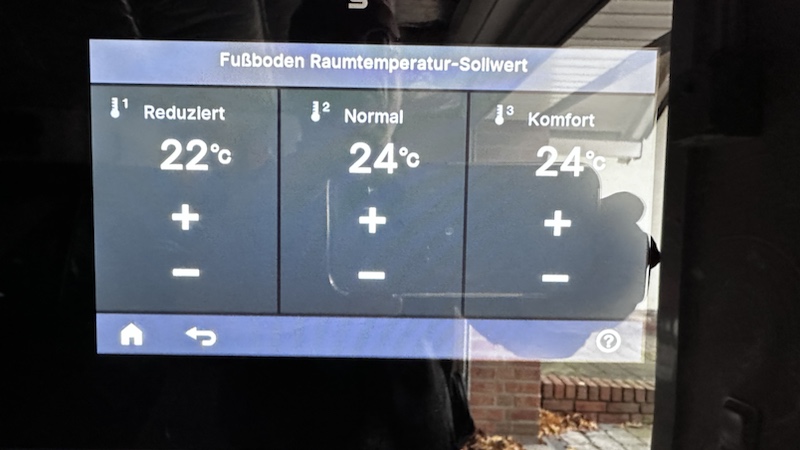

Nach Aktivierung von ViCare Smart Climate werden im Touchdisplay der Anlage folgende veränderte Solltemperaturen angezeigt:
Heizkreis1 - Radiatoren: 18/20/20°C
Heizkreis2 - Fußboden: 19/21/21°C
Diese Einstellungen können zwar im Touchdisplay der Anlage verändert werden, springen aber nach der Änderung sofort wieder auf die von der Anlage veränderten Solltemperaturen zurück und sind nicht mehr veränderbar, solange ViCare Smart Climate aktiv ist.

vielen Dank für Deine Antwort. Der Zustand meiner Anlage, sollte nach meinen Vorgaben in der ViCare App wie folgt sein:
Wenn ich ViCare Smart Climate aktiviere, wechseln die Solltemperaturen für die Räume im Bereich „Andere Räume“ automatisch. Heute wie folgt
Diese automatisch geänderten Temperaturen werden nur im Touchdisplay der Anlage angezeigt, nicht in der ViCare App. Sie sind nicht änderbar bzw. springen nach Änderung wieder auf die unter C) gelisteten Werte zurück.
Aus den Werten unter C) kannst Du ersehen, dass sie nicht den unter A) gesetzten Werten folgen. D.h. die Thermostate unter „Vicare Smart Climate“ geben hier nicht die Temperaturen für „Andere Räume“ vor, wenn „Vicare Smart Climate“ aktiviert ist.
Außerdem frage ich mich, wieso die Temperaturen im Raum Fußboden automatisch nach „Vicare Smart Climate“ Aktivierung verändert werden. Hier sind keine Thermostate eingebaut.

Die Einstellung "Andere Räume" Fussboden für heute Montag von 6 bis 21 Uhr mit Level Komfort mit 24°C ist wohl von mir in der ViCare App fehlerhaft eingestellt und gespeichert worden (?).
Ich habe jetzt in der App korrigiert auf Betrieb mit Level Normal mit 21°C, wird jetzt so in der App und in der Anlage angezeigt. Die Solltemperatur für den Level Komfort habe ich in der App mit 24°C belassen.
Unter Informationen in der Anlage werden jetzt angezeigt Level Reduziert mit 19° C, Level Normal mit 21°C und Level Komfort mit 21°. Die Temperaturen in der Anlage kann ich an der Anlage nicht verändern. Ich kann weder erhöhen noch reduzieren.
In der App werden Reduziert mit 12°C, Normal mit 21°C und Komfort mit 24°C angezeigt.
Ich verstehe nicht, warum in der Information in der Anlage nicht Level Komfort mit 24°C entsprechend dem Wert aus der App angezeigt wird und ich verstehe nicht, warum Level Reduziert mit 19°C in der Information in der Anlage angezeigt wird. Diese Temperatur ist in der App in keinem Heizkreis hinterlegt.
Was mache ich falsch?
