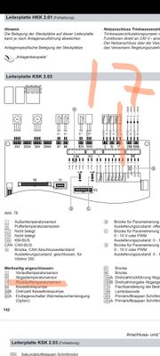

 Öffne vorne die Klappe wo die ganzen Kabel gesteckt sind und such den Stecker Nummer 17 schau auf dem Bild und verfolg das Kabel bis zum Sensor.

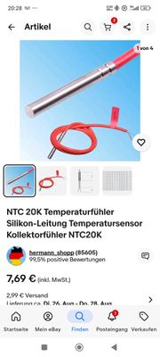

Das ist ein Screenshot von eBay , diesen Sensor kannst kaufen, 1 Meter länge reicht
