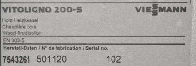

2015 wurde bei mir der Festbrennstoffkessel Vitoligno 200-S in Betrieb genommen.
Die letzte Messung (17.05.2019)  durch den Schornsteinfeger hat folgende Messwerte ergeben:
Staubgehalt: 0,05 g/m³ (nach BImSchV 2. Stufe Grenzwert 0,02 g/m³)
Kohlenmonoxidgehalt: 0,7 g/m³ (nach BImSchV 2. Stufe Grenzwert 0,4 g/m³)
Da der Feststoffbrennkessel nach dem 31.12.2014 installiert wurde, müsste dieser die BImSchV 2. Stufe erfüllen. Die Messwerte liegen jedoch deutlich darüber.
Die Messung der Erstinbetriebnahme und die von 2020 sind fast identisch.
Beruhen die erhöhten Messwerte auf falsche Einstellungswerte?
Gibt es ein Softwareupdate?
