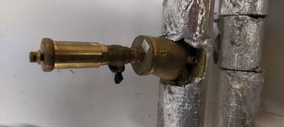

Ich hab mal ein wenig gegoogel und bin auf den Spirovent gekommen.. jetzt hab ich aber gesehen, dass ich im Keller, kurz vor dem Pufferspeicher etwas wohl ähnliches verbaut habe (siehe Bild). Allerdings ist das Ventil ja so wie es gerade steht ja eigentlich abgedreht, richtig?
Ich trau mich ehrlich gesagt nicht ohne eine andere Meinung das aufzudrehen.. kenn mich da einfach nicht so aus (Die Solaranlage haben wir inkl. Haus vor zwei Jahren gekauft)
Soll ich das schwarze Ventil unten mal aufdrehen und dann die Pumpe laufen lassen? Bzw. bringt das jetzt überhaupt noch was, wenn eh schon wieder so viel Luft drin ist? Oben drauf ist ja dieser kleine Messingauslauf. Den kann ich auch auf/zudrehen. Wie weit sollte ich den öffnen?

Ich hab jetzt mal an dem Entlüfter das Ventil geöffnet und die Pumpe eingeschaltet.
Kurz ist etwas Luft entwichen, das wars dann aber.

Kann ich das Ventil beim Entlüfter dauerhaft offen lassen, oder soll ich das wieder schließen?
der Entüfter kann nicht zwischen Dampf und Luft unterscheiden.
Mach ihn besser wieder zu.

ok, hab ihn wieder zugedreht.

es wäre gut zu wissen wie das System montiert wäre. Wo sitzt der Luftabscheider ( der in Ihrem Bild )

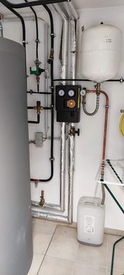

Der Luftabschneider sitzt in der Vorlaufleitung direkt vor dem Wärmespeicher.
Die Befüll und Spülarmatur ist auch im Keller, direkt neben dem Wärmespeicher unter der Soalrpumpe, anbei noch ein Bild der gesamten Anlage.
Der Speicher dürfte der Vitocell 340-M mit 750L sein.
Die Max Temperatur wurde auf 80° angehoben, wenn ich die Anleitung richtig verstehe wären sogar bis zu 95° möglich.
Die Solarpumpe sollte einwandfrei funktionieren, da sie nach dem Spülen ja ordentlich aufheizt. Jetzt sehe ich allerdings nur noch einen kurzen Ausschlag im Flowmeter, wenn ich sie anschalte, bzw von Stufe 1 auf Stufe 3 hochschalte. Kurz danach fällt der Schwimmer wieder auf den Boden zurück.
Vier Kollektoren sind es insgesamt. Wir sind ein 3-Personen Haushalt, zwei Erwachsene, ein Kind.. aber bei dem Wetter begrenzt sich die Warmwasserabnahme meist nur auf zwei bis dreimal duschen am Tag.

Spirovent: die Luftblase ist vermutlich am Kollektor bzw an der höchsten Stelle. Da hilft er im Keller nicht viel, wenn du keinen Durchluss mehr zusammenbekommst. Sonst würdes du die Lust ja über den manuellen Entlüfter rausbekommen..
80 Grad zeigt die elektronische Anzeige für den Kollektor? oder das analoge Thermometer an der Solarstation? Dann würde die Pumpe ja doch noch etwas durchbekommen...
Schwerkraft geht ja nur in die andere Richtung.

80 Grad zeigt das analoge Thermometer an der Solargruppe, also der Vorlauf, Rücklauf erhöht sich langsam bis 45 Grad und dann gehts nicht mehr weiter und die Kollektoren erreichen weit über 100 Grad und die Pumpe schaltet sich aus.
Das spricht ja schon irgendwie dafür, dass die Pumpe noch ein wenig Durchfluss hinbekommt oder?
Einen Entlüfter im Speicher hab ich leider nicht. Und der MAG Vordruck wurde mit 3,1 bar von meinem Heizungsbauer angegeben.

Die Luftblasen werden nicht kontinuierlich gebildet. Das ist eher eine einmalige Sache, wenn der Speicher voll ist und die Sonne scheint und das Solarfluid dann auskocht.
Warum das Thermometer auf 80 Grad kommt ist eher Dampf der von oben die Leitung leer drückt, wie auf den Schemen aus dem Viessmann Handbuch (Stagnation Phase 3), da du dir durchgelesen hast.
Der Vordruck im MAG könnte passen, vergleiche noch mal mit Formel auf Seite 94 passen mit der Höhendifferenz bei deinem Haus.

Ich komm mit der Formel auf einen Vordruck von 1,8 bar bei 9m statischer Höhe und dem Standard Sicherheitsventil von Viessmann mit 6bar. Da wären meine 3,1 bar aber schon deutlich zu hoch? Wie groß (Liter) mein MAG ist, kann ich leider nirgendwo ablesen. Das Wellrohr zur Kühlung hat gute 40cm.
Ja, das wurde letztes mal getauscht, mein ich mich dran zu erinnern, war auf jeden Fall noch ganz rosa.
Ja vom Gefühl hätte ich auch gesagt, das 3.1 bar zu viel ist.
Vielleicht wird deswegen den Kollektor bei Stagnation nicht ganz leer gedrückt.
Solange das Solarfluid nicht braun ist, und er PH Wert noch o.k. ist, passt es.
