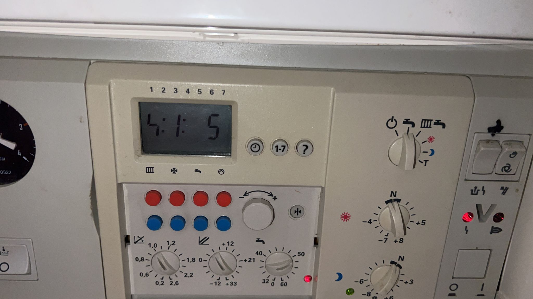

ich habe ein Problem mit meiner Gasheizung(Vitopend200),seit gestern kommt nur kaltes Wasser, es zeigt wohl eine Störung an, aber ich komme nicht dahinter, was zu tun ist.
Vor 4 Wochen war ein Fachmann bei uns wegen demselben Problem, er hat die Anlage gereinigt und es ging wieder, daher wird es jetzt ein anderes Problem sein....
Kann mir bitte jemand weiterhelfen, meine Kinder sollten nicht länger kalt duschen, habe jetzt auch niemand auf die Schnelle gefunden und erhoffe mir hier schnellere Hilfe...vorab vielen Dank,ich sende noch ein aktuelles Bild mit...

1:5 steht dafür, dass der Gas-Druckschalter nicht betätigt wird. Es kann gut sein, dass die Membran im Wasserschalter gerissen ist. Da kannst leider nix selber machen.
