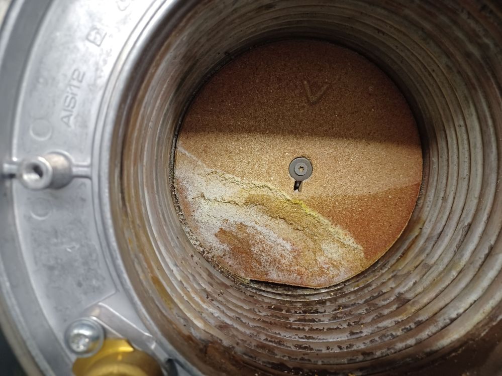

Ich habe mir vor einem Jahr von einem Heizungsfachbetrieb einen neuen Wärmedämmring in eine Vitodens 300-W B3HF 1,9-25kW einbauen lassen. Bei der jährlichen Heizungswartung wurde festgestellt, dass dieser Wärmedämmring erneut defekt ist. Meine Fragen:defekter Wärmedämmringdefekter Wärmedämmring

Die Ursache für den Defekt des Isolierblocks ist die Ansammlung von Kondenswasser in der Brennkammer (das Foto zeigt einen Schaden durch Kondenswasser). Wenn der Siphon gereinigt wird, liegt das Problem möglicherweise im Kondensatablaufrohr.
Vor allem ist es notwendig, die Schlitze des Kesselwärmetauschers mit dem Werkzeug wie auf dem Foto sorgfältig zu reinigen.

Grundsätzlich ist eine häufigere Wartung nicht erforderlich, wenn alles sorgfältig und hochwertig gereinigt wird. Aber laut Foto...
