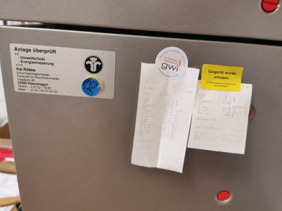

vor kurzem war der Schornsteinfeger an der Heizung und hat Messungen vorgenommen. Eigentlich müsste sie demnach ja funktionieren, denn sonst hätte ich ja ein Mängelbescheid bekommen?
Jetzt will ich die Heizung nach der Sommerpause starten und sie springt nicht an. Ich habe selbige für die obere Etage, die einwandfrei ansprang.
Habt ihr Tipps?
1 ANTWORT 1
Das muss nichts heißen mit dem Schorni. Da dieser nämlich den Prüfbetrieb nutzen kann,um eine Abgasprüfung zu machen. Und da dies offenbar funktioniert hat,ist der Feuerungsautomat erstmal in Ordnung. Demzufolge der Fehler irgendwo in der Regelung zu suchen ist. Stimmt die Systemzeit ?
