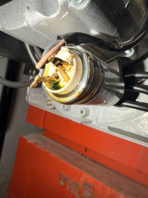

Wie alt ist die Vitotronic200 und wie alt der Brenner, speziell der Anlaufkondensator am Brennermotor?
Wenn der Brennermotor nicht anläuft und älter als 10 Jahre ist, liegt es nahe das der Analufkondensator aufgrund Alterung defekt ist und getauscht werden muß.

 das ist der Kondensator. Sieht nimmer so frisch aus. Hast du mir eine ersatzteilnummer oder nen Link wo ich den beziehen kann
Die gibt es bei ebay, Conrad-Elektronik und sonstwo.
Die Kapazität (z.B. 4 uF) und Nennspannung (z.B. 400 V) müssen identisch sein (sind auf dem Becher aufgedruckt), ebenso die Breite der Anschlußklemmen.
Dann noch das Gewinde am Becherboden zum festschrauben am Brenner.
Bevor Du da ran gehst, Hauptschalter ausschalten und Spannungsfreiheit an den Anschlüssen überprüfen (zugelassener zweipoliger Spannungsprüfer).

Hey hab heute den Kondensator getauscht. Hat drei Runden Brennerstart funktioniert, dann war wieder eine Anforderung da Kessel auf 45 grad runtergekühlt aber der Brenner ist nicht angesprungen. Erst nachdem ich wieder die Steuerung aus und angemacht habe.
