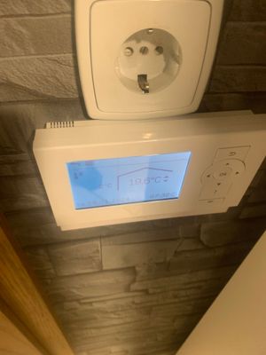

Wie kriege ich raus welche vitotrol ich habe weiß das es eine  vitotroll 200 ist , in der erstinstallation sind 4 verschiedene 200 er Typen . Würde gerne die genaue typennummer haben damit ich nachgucken kann ob die richtige eingeschpeichert ist .

Der schnellste Weg ist, ein Foto des Vitotrol zu posten.
Hallo @And1
Das ist die Vitotrol 200-E.

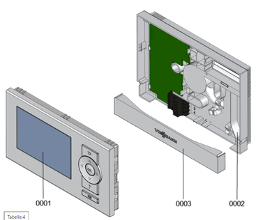

Die Vitotrol-Seriennummer erhalten Sie, wenn Sie die Anzeigeeinheit aus dem Sockel herausziehen und sich auf der Rückseite der Anzeigeeinheit eine Nummer befindet.
2024-01-27 11_03_27-Viessmann aplikacija za rezervne dele – Google Chrome.png
Die Bestellnummer besteht aus den ersten sieben Ziffern, in meinem Fall ist sie 7947930.
