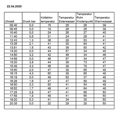

Protokoll1.pngProtokoll2.pngMesspunkt.pngHallo Flo,
vielen Dank für Deine Antwort!
Ich habe ein Messprotokoll über 3 Tage angefertigt (2 PDF Dateien). Kannst Du damit Deine Aussage konkretisieren?
Wir bekomme ich diese in den Kommentar oder zu Dir?
famunger

ich habe meine Mess - Daten eingestellt.

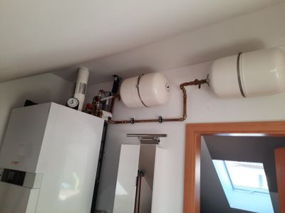

Hallo famunger,
ich habe mir die Bilder nochmal genauer angesehen. So wie es aussieht, ist das Ausdehnungsgefäß am Vorlauf angeschlossen. Es muss am Rücklauf eingebunden werden. Dein Fachbetrieb sollte das nochmal prüfen und wenn es so ist, wie ich es vermute, soll er es umbauen.
Zudem soll er prüfen, ob eine andere Einbaulage möglich ist. Idealerweise wird es so angeschlossen, dass es nach unten hängt und die Rohrleitung von oben kommt. Hier ist es aber denke ich den Platzbedingungen geschuldet. Dies wäre aber nur eine Optimierung, deine vorherrschenden Probleme kommen nicht davon.
