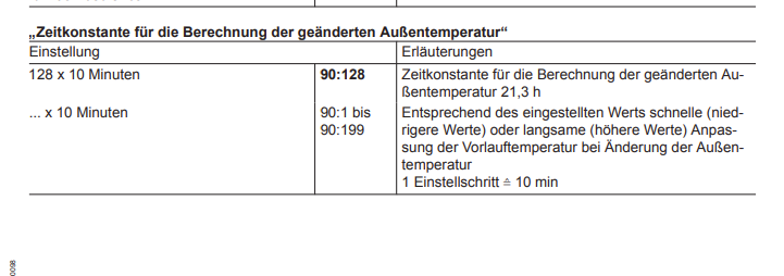

Danke für den Tipp. Das Prinzip verstehe ich. Aber mit welchem Parameter stelle ich die Dämpfung am Vitodens 300 ein?
wie alt ist der Vitodens 300? Wenn jünger als April 2019 hat er die neue Regelung, da kann man es nicht mehr einstellen.
Bei den älteren ist es Code 90
Meine Anlage ist deutlich jünger, 2021.
Nochmals danke.
