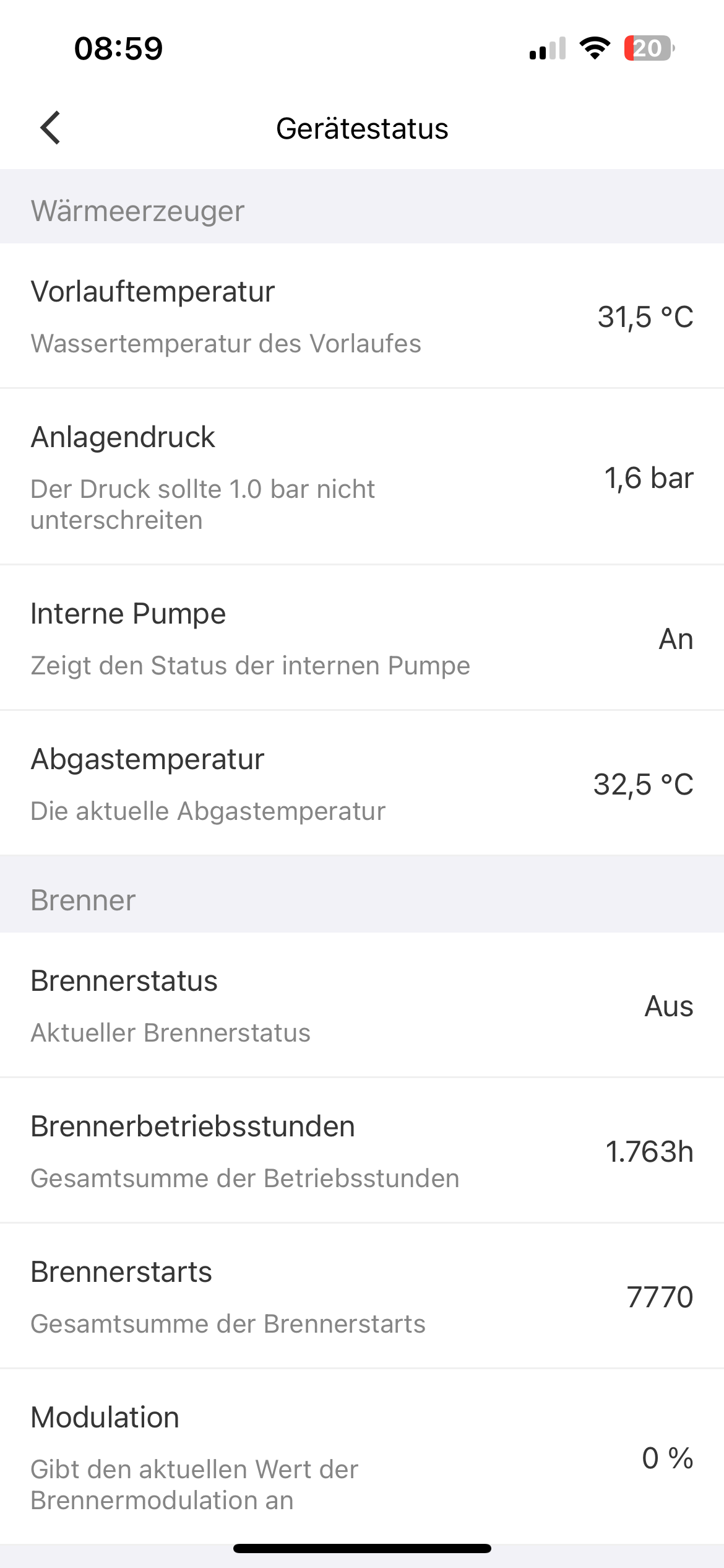

nachdem ich nun meine Heizung seit April wieder eingeschaltet habe, ist mir aufgefallen, dass nachdem ich nun meine Heizung seit April wieder eingeschaltet habe, ist mir aufgefallen, dass auch wenn die NachtAbsenkung/ Absenkung bei Abwesenheit auf 15° eingeschaltet ist. Der Brenner mitten in der Nacht angeht und dann auch die Heizung warm wird. so dass alleine nachts drei KW Gas für nichts verbraucht wird. Woran könnte das liegen. Habe versucht über die Heizung direkt oder über die Vicare App die interne Pumpe zu schalten, was nicht funktioniert.
Vielleicht der Pumpenkick ?
Im Übrigen hast du ein katastrophales Verhältnis von Brennerstart zu Brennerlaufzeit.
Da ist der Gasverbrauch in der nacht dein kleinstes Problem.
Die Therme taktet sich zu tode.

Meine Anlage (Vitodens 22-F-B2TF-11) wurde im Juni 2021 in Betrieb genommen - ich habe dieses Haus mit der Anlage jetzt erworben.
Die VCare App sagt mir:
Brennerbetriebsstunden 9196h
Brennerstart 18934
Modulation 31%
Ich frage mich, ob das Verhalten hier passt oder ob ich eine möglicherweise falsche Konfiguration vorfinde die vielleicht zum frühzeitigen Tod des Brenners führen könnte ?
Zusatzinfo: In der nächsten Zeit kommt eine Brauchwasserwärmepumpe dazu, dann wird der Brauchwasserpfad eh stillgelegt. Das macht der Installateur meines Vertrauens.
Man kann hier keine pauschale Antwortgeben,da wir nicht wissen,um welchen Heizungstyp es sich handelt und welche Heizzeiten buw. Kennlinien eingestellt sind. Rein rechnerisch startet der Brenner alle halbe Stunde. Wenn man nun annimmt,dass eine Nachtabsenkung von etwa 8h eingefügt ist,wären es etwa 3 Starts pro h. und wenn man jetzt noch annimmt,dass die Heizung den Sommer über nur das Ww bereitet,könnte hier ein hochgradiges Takten vorliegen.
Wir brauchen also mehr Informationen.
Übrigens: Takten muss nicht zwangsläufig ein früher Brennertod sein. Allerdings steigt der Verbrauch.
