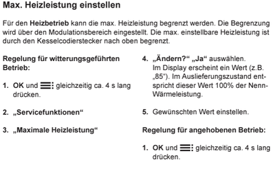

Hallo @HHHude1
Dann können Sie die maximale Leistung des Kessels nur zum Heizen begrenzen, dadurch verlängern sich die Betriebszeiten, allerdings ist die Reaktion beim Übergang vom Reduzier- in den Normalbetrieb langsamer.
Das wird nichts bringen,die Startleistung ändert sich ja nicht. Und dass die Therme im Heizbetrieb jemals ihre Max- Leistung erreicht,ist sehr unwahrscheinlich.
