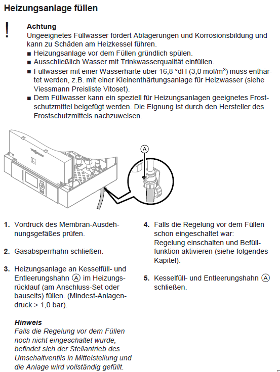

Ich möchte aber noch hinzufügen, dass du beim Nachfüllen auch die Wasserqualität nicht außer Acht lassen solltest.
Das Füll- und Ergänzungswasser muss der VDI2035 entsprechen.
Zudem darf es maximal 16,8°dh haben, was allerdings auch abhängig vom Anlagenvolumen und der Geräteleistung ist.
Umso mehr Wasser du nachfüllst, desto mehr Kalk kann in das System gelangen, daher ist Vorsicht geboten.
Hier noch ein Hinweis zum Befüllen eines aktuellen Vitodens 200:

wie bekommt man den Kesselfüll- und Entleerungshahn A auf?
Muss ich bei der Vitodens 200 ebenfalls einen Code eingeben wie im Anhang?

Hallo Zusammen,
beim Lesen sind mir die folgenden Fragen eingefallen.
1. Beim Nachfüllen soll der Kessel außer Betrieb genommen werden?
2. Beim Nachfüllen soll der Gasanschlusshahn zugeschlossen werden?
3. In der Anleitung Nr.4: Mir ist es verwirrend. und zwar,
"Falls die Regelung vor dem Füllen eingeschaltet war:
Regelung einschalten (?? Die Regelung wurde schon eingeschaltet oder? Welche Regelung soll hier noch eingeschaltet werden?)
und Befüllfunktion aktivieren. "
4. Vor Nachfüllen ist meine Heizungsanlage im Betrieb. Das bedeutet, dass die Regelung schon eingeschaltet ist, oder?
Es ist durchaus möglich,dass im Menue der Regelung ein Füllprogramm aktiviert werden kann. Beim reinen Nachfüllen ist das meist nicht nötig. Hier wird eigentlich nur das Umschaltventil in Mittelstellung gebracht,um auch den ww- kreis zu entlüften. Der sollte aber gar nicht leergelaufen sein.
Du kannst die Therme beim Nachfüllen auch weiterhin in Betrieb lassen. Ein Abstellen und Ausschalten ist unnötig.
