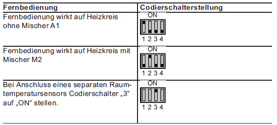

Auf welchen Heizkreis soll die Vitotrol denn wirken (A1 oder M2)?
Hier siehst du wie die Dippschalter stehen können. Du kannst die Dippschalter auch einfach ein paar mal hin und her bewegen und diese dann wieder in der Ausgangsposition stellen.

Hallo Jens,
