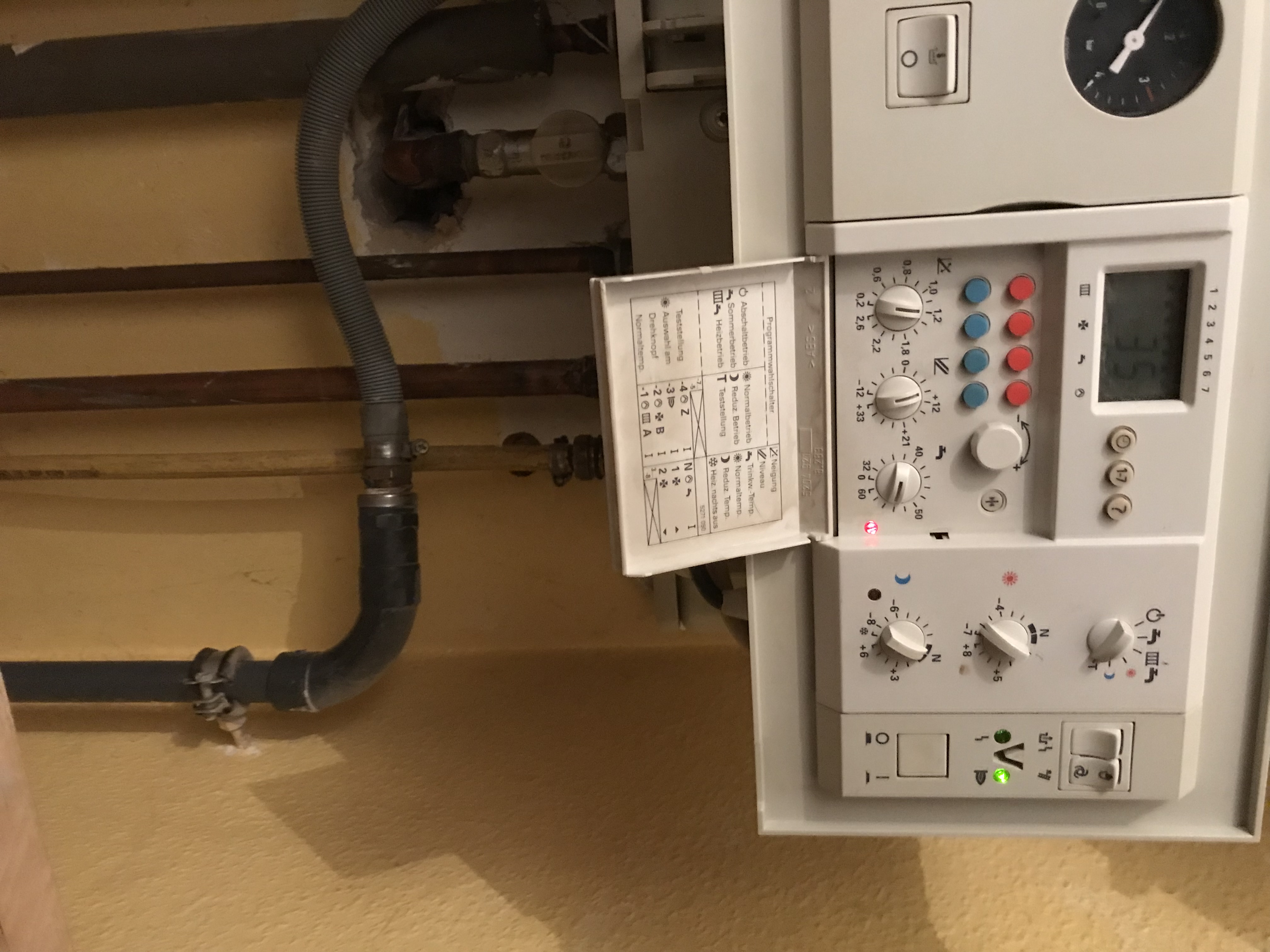

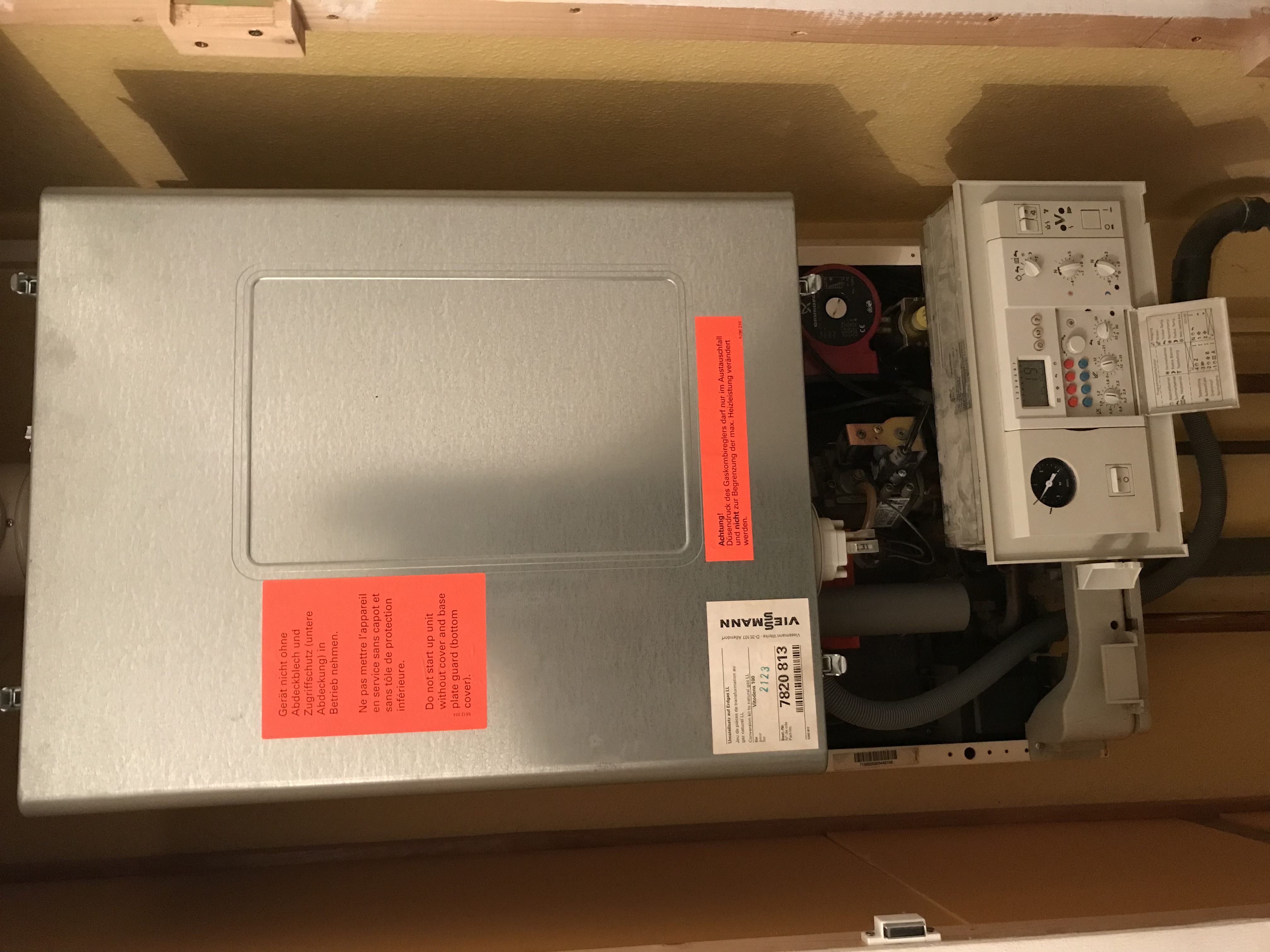

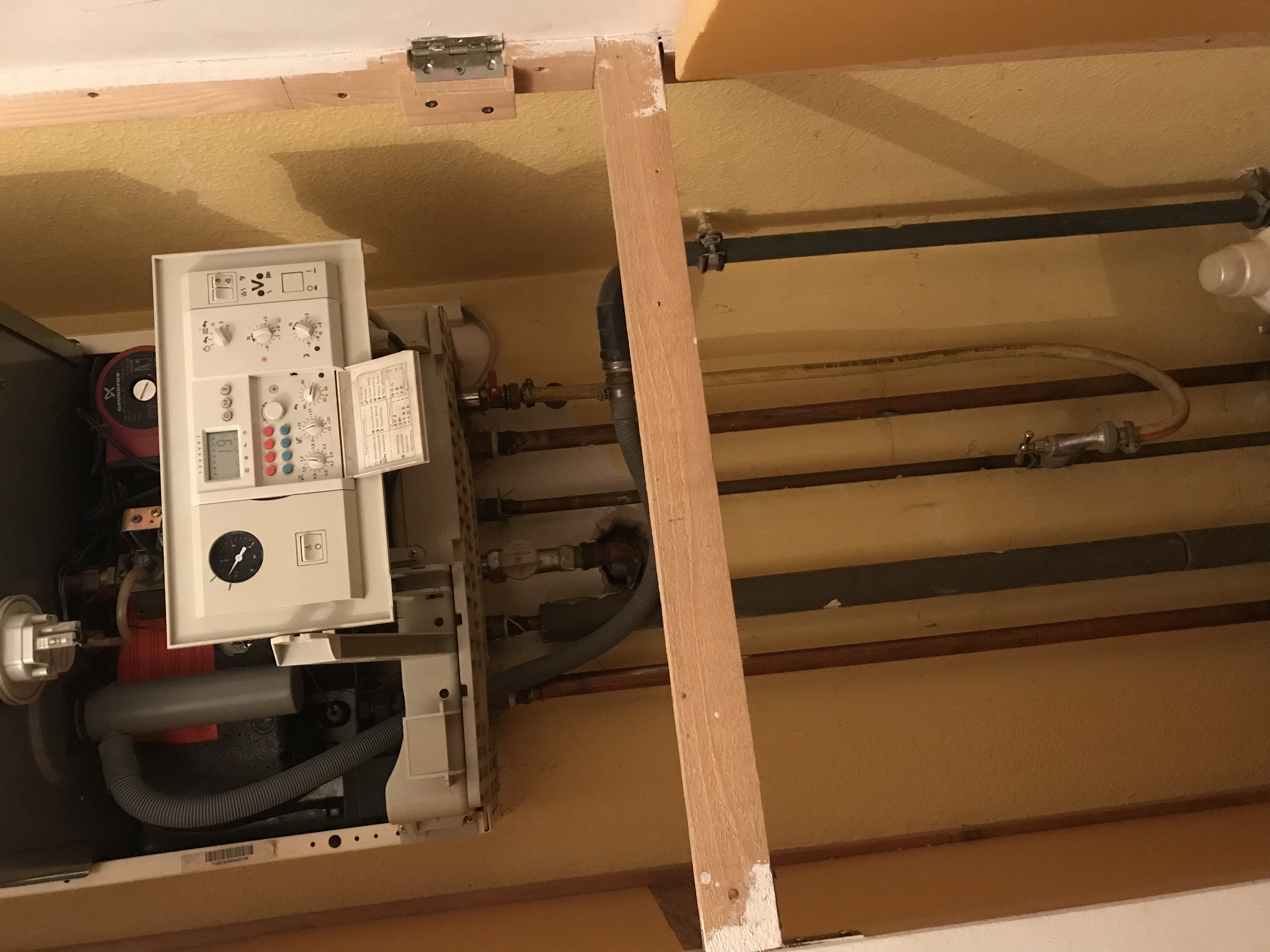

Wegen Mischer ja/nein mach mal ein Gesamtfoto der Therme mit allem was drum herum verbaut ist.
Die Therme ist bei dir also ein "Durchlauferhitzer"?
Ich gucke morgen früh über die Adressen. Bis dahin mach bitte noch das Foto.
Ja , einen Durchlauferhitzer. Fotos sind angehängt. Mehr als das steht bei mir nicht im Schrank. Ich muss ab 10.00 Uhr arbeiten und bin dann um ca. 18.00 wieder hier! ( falls ich vorher nicht antworte!).
Vielen lieben Dank für deine Mühe!
Super! Die n.v.- Adressen sind dabei und Mischer hast du nicht.

Ich habe gesehen, dass dein Programmschalter auf "Tagesprog." steht und nicht auf "Heizen und Warmwasser".
War das immer schon so? Ich kenne die Besonderheiten beim Duchlauferh. nicht so gut.

Sitzt der unterhalb der Therme am Wasserkreislauf der Heizung?
Ja, der sitzt wohl links mittig hinten. Hier im Bild 2 die 59.
Ja,das ist es. Der Stecker sieht auch genau so aus,wie auf der Abbildung.Was soll ich damit machen,kurz schließen? (also Brücken?)
