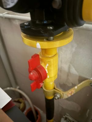

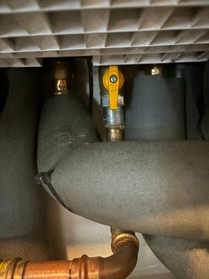

müsste offen sein
Und Gaszähler ?
Das eine Foto ist direkt unter der Gastherme und das andere Foto direkt am Gaszähler. Meines Erachtens sind beide Ventile offen
Wenn ich den Reset Knopf drücke, wird leider kein Fehlercode oder Fehlermeldung angezeigt,
Der Hahn auf dem zweiten Bild sieht eher aus wie der Hauptanschluss. Aber wenn das der Zähler wäre,Hauptanschluss auch offen ?
Auch offen, trotzdem Dankeschön
früher hat man immer eine kleine Flamme gesehen, also Gas müsste die Therme bekommen, zumindest brummt die.
