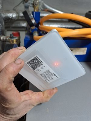

Nun habe ich das Vitoconnect Modul länger vom Strom genommen und es öfter resetet, ohne Erfolg.
Wenn ich es neu starte, blinkt zu erst die grüne Lampe, ich Scanne den Code, drücke 5 Sekunden auf die Taste des Vitoconnect bis die Lampe grün leuchtet.
Nun findet mein Handy das Vitoconnect Modul, und ich gebe meinen Netzwerkschlüssel ein und die Verbindung wird gestartet.
Danach kommt in der App Anweisung das es bis zu 10min dauern kann bis die Verbindung steht und verschiedene Lampen leuchten können.
Das passiert auch so, weckselt zwischen grün, rot und gelb mal, allerdings auch nach 10min  blinkt es nur noch gelb und es kommt keine Verbindung zustande?

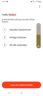

  • Ich kann in die App gehen bis, Lass uns loslegen, komme bis zur Netzwerkauswahl, da erkennt mein Handy das Vitoconect als Hotspot ohne Wlan.
  • Wenn ich weiter in der App gehe kommt Vicare App sucht deine Anlage aber findet Sie nicht und es dreht sich nur der Verbindungskreis?

Habe die Vitocnect wie beschrieben 30sekunden resetet, das rote Licht blinkt, ich drücke innerhalb von 5 Sekunden nochmal
Danach brennen zwei grüne Lampen dauerhaft(später geht die untere aus), so stand das aber nicht in der Anleitung beschrieben???
Hallo Heio78,
die beiden LEDs leuchten nach dem Neustart und zeigen an, dass der Vitoconnect jetzt in Betrieb genommen werden kann.

Die Anlage wird von der Vicare App nicht gefunden, Wlan Vitoconect ist da, Benutzerkonto steht, nach lass uns weiter machen dreht sich nur noch der Kreis???(Bild oben)

Hallo Heio78,
wenn du gefragt wirst, ob du dich mit dem "Vitoconnect-XXXX" WLAN verbinden möchtest, wähle bitte Abbrechen oder Nein, gehe dann in die WLAN Einstellungen deines Handys, verbinde dich mit dem Vitoconnect WLAN, kehre in die App zurück und führe den Prozess fort.
In der App werde ich zu Netzwerk verbinden aufgefordert, also gehe ich auf verfügbare WLANs anzeigen, da kommt mein Vitoconect mit.
Nun muss ich ja darauf klicken um es anzusteuern, die Verbindung wird hergestellt und ein Ausrufezeichen zeigt mir das es drin ist(ohne Internet).
Nun gehe ich wieder in die Vicare App und er sucht nach der Anlage, kann Sie aber wie gesagt nicht finden???
