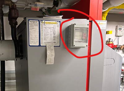

- Sicherungskasten muss ich erfragen

- vermute die rot markierten Leitungen gehen zu einer anderen Abzweigung die zwei Heizkörper in dem hinterlegenden Durchgang gemessen haben (diese sind aber seit Jahren stillgelegt und zeigen 0 Verbrauch). Muss ich aber auch genau erfragen.
Ich meinte bei beiden die Sensorleitungen.
Von dem Sicherungskasten einfach mal ein Foto aus der Nähe einstellen. Sehe dann schon, was das ist.

Ich mache nachher noch mal neue genauere Bilder und poste diese.
