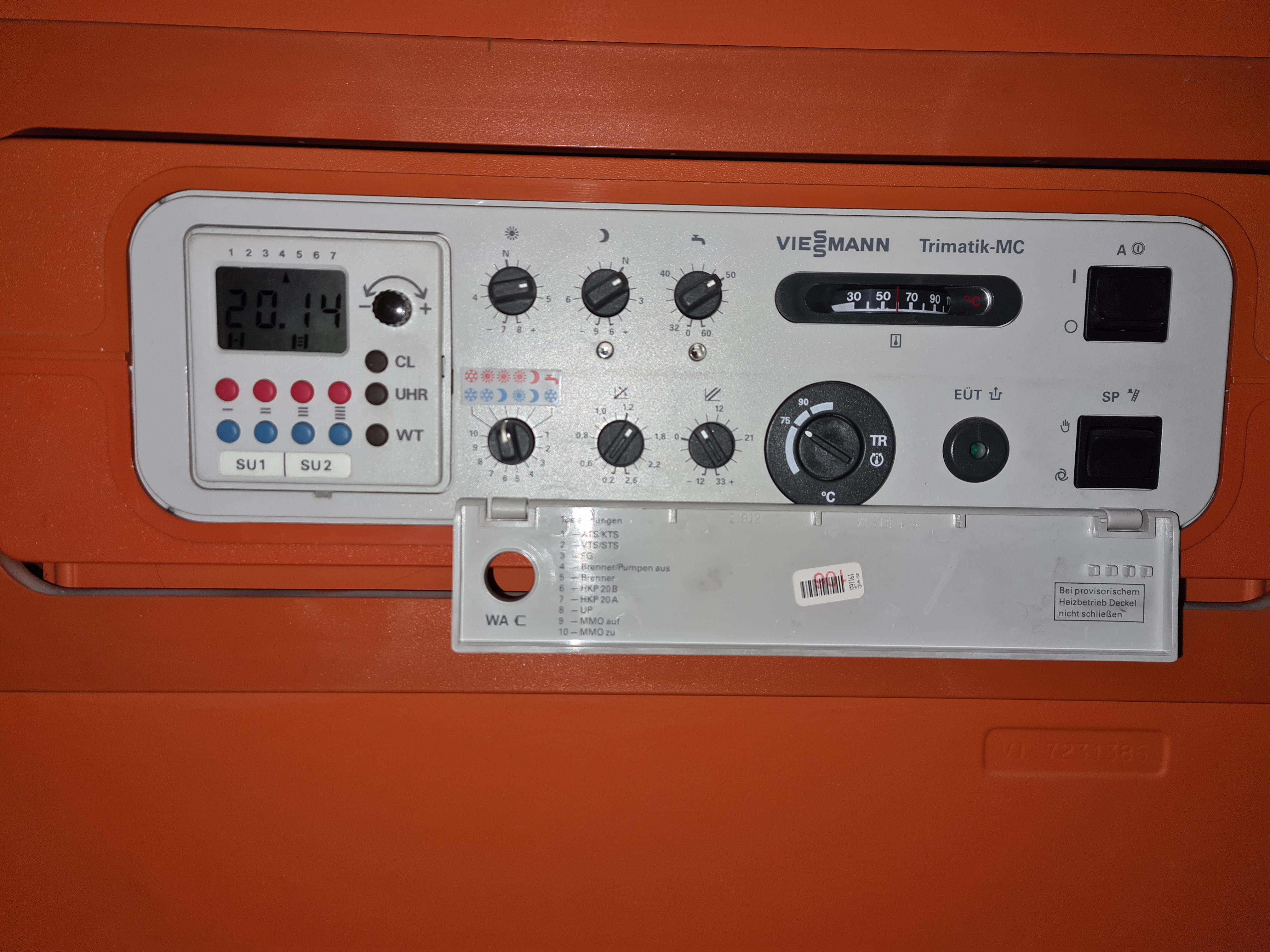

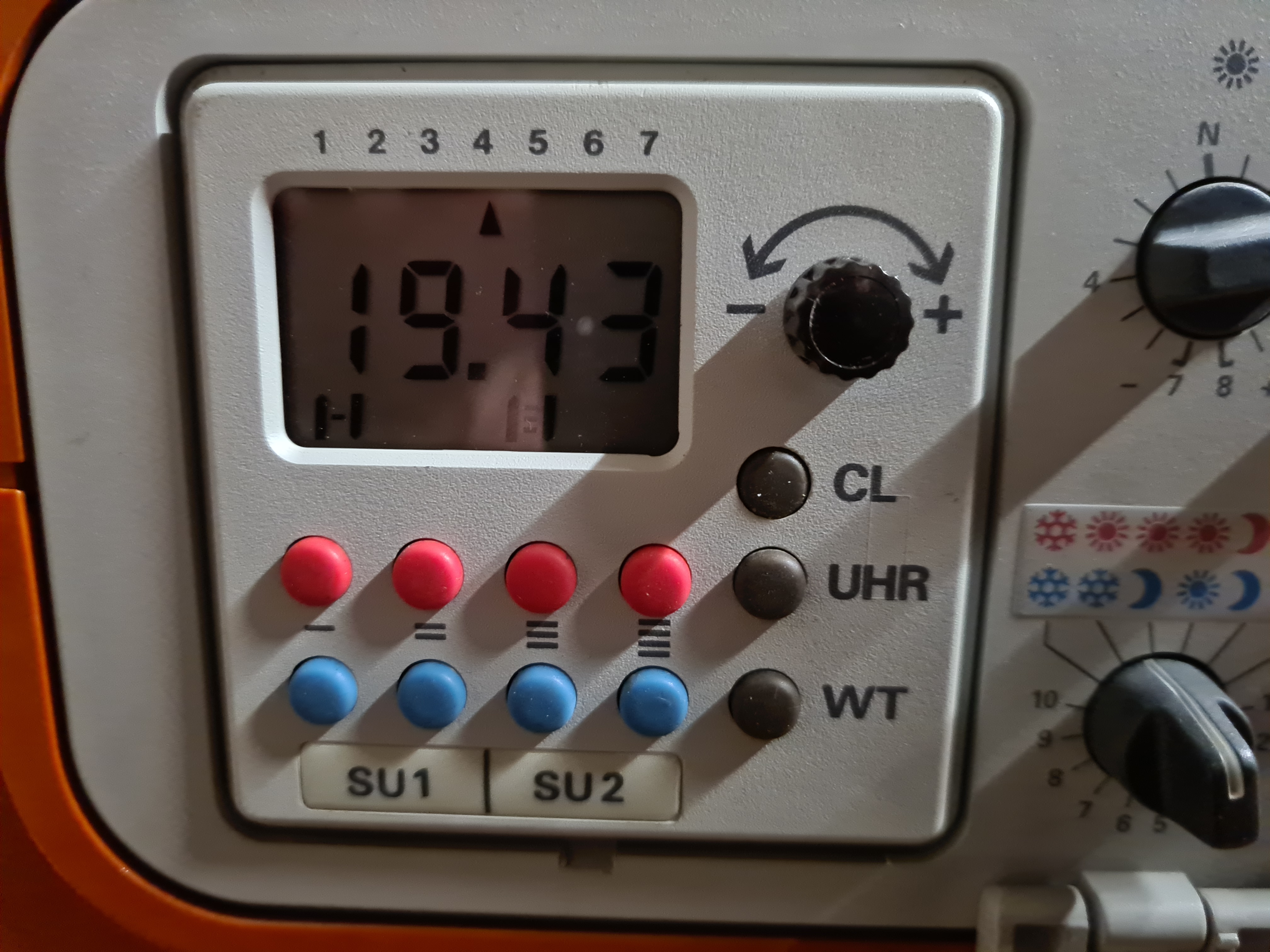

Bilder habe ich eingefügt. (nur 20 MB; habe noch mehr von der gesamten Bedieneinheit)

Vielen Dank, aber auf welchem der Bilder ist jetzt der Status der LEDs, sowie das Abkühlen zu erkennen?
Auf keinem der Bilder ist für mich eine leuchtende LED zu erkennen.

Die Leuchtdioden siehst Du auf dem Bild mit dem gesamten Bedienelement. Unter dem Drehknopf mit dem Mond ist eine grüne Leuchte, die nur brennt, wenn die Heizung im reduzierten oder Abschaltbetrieb oder Trinkwassererwärmung leuchtet. Davon rechts ist die rote Lampe, die bei Trinkwassererwärmung leuchtet. Da die Anlage auf den Bildern im Normmalbetrieb läuft, sind logischerweise beide Lampen aus.
Am naheliegensden wäre somit der Tausch der Uhr .... Allerdings ist die Heizung schon so alt, das die Uhr (von der Aufmachung her) 1:1 ersetzt wurde. Eine "?"-Taste hatte auch die alte Uhr nicht.
