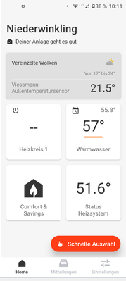

Hallo, seit drei Tagen zeigt meine App Außentemperatur 11,3 Grad im Keller an der Heizung 19  bis 22 Grad je nachdem was wir gerade für eine Temperatur haben, warum funktioniert die Übertragung nicht.
Heizung mit Netzwerk verbunden und Fühler funktioniert den, wenn ich mit Kältespray auf den Sensor sprühe, geht die Temperatur im Keller sofort runter auf der App geht nichts.

Könntest du bitte noch einen Screenshot vom Dashboard deiner ViCare posten, damit ich es zur Prüfung weitergeben kann.
Die Daten werden immer noch nicht übertragen.
Vielen Dank, ich habe es zur Prüfung weitergegeben "ISD-64405".
