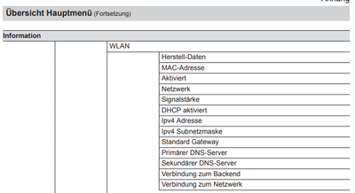

Welcher Verbindungsstatus zum Backend wird denn unter den Informationen zum Punkt Internet im Menü der Anlage angezeigt?
nicht verbunden - steht dort
Aber die Verbindung zum Netzwerk selbst steht?
ja

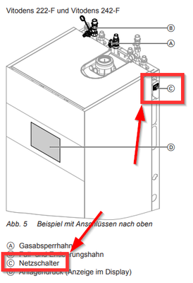

Dann schalte die Anlage bitte mal am Netzschalter aus und nach ca. 1 Minute wieder ein.
Danke - Heizung und App "sprechen" wieder miteinander
