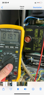

Der soll mal den Ionisationstrom messen, s. hier auf S. 13
https://static.viessmann.com/resources/product_media/5681086WCL00001_1.PDF
Wenn zu niedrig, Elektroden tauschen. Wenn ok, Feuerungsautomat tauschen. (das Teil auf deinem Bild)

Hallo. Danke für die Antwort. Habe mal versucht zu messen. Misst man auf Wechsel- oder Gleichspannung? Habe es bei warmer Heizung gemessen. Wenn das Gebläse anläuft habe ich ca 18.
und dann wenn er gezündet hat über 40
Hoffe richtig gemessen zu haben.
also ist die Elektrode i.O.?
Gleichspannung. Wenn du den roten Stecker ausgesteckt und die Messung da eingeschleift hast, passt es.
Wobei du bei Gebläseanlauf noch nichts messen solltest, erst bei Flammbildung. Das ist merkwürdig, evtl. kommt daher die Fehlermeldung. Stimmen die Elektrodenabstände?
Achso ok die Messwerte hab ich bei Wechselspannung am Multimeter gemessen
dann Mess ich morgen nochmals. Elektrodenabstände passen.
es lässt mir keine Ruhe und ich hab nochmal gemessen. Gleichspannung.
Geht bei 6 los und steigt dann bis 20
hab es nochmals gefilmt ab Zündzeitpunkt.
hoffe damit könnt ihr mir weiterhelfen
Ich würde sagen, der Feuerungsautomat ist defekt, kann man leicht tauschen, ist nur gesteckt. Mit Schraubendreher lösen, wie auf dem Gehäuse dargestellt.
Würde aber die Elektroden gleich mitbestellen, der Ionisationsstrom soll ja nach 3s 15µA betragen, das ist bei dir eher knapp erreicht.

der Ioniesationsstrom baut sich am Anfang recht langsam auf.

das runde Teil da geht das Kabel von der Ionisationselektrode rein und dann zur messstelle Richtung Platine.
jetzt habe ich Freitag Abend die Elektrode nochmals rausgebaut. Mit Schleifpapier gereinigt und eingebaut. Von den Werten her kein wirklicher Unterschied aber seit dem läuft sie wieder ohne Störung…

Der Flammenverstärker ist im Feuerungsautomat, der wäre dann automatisch auch neu.
