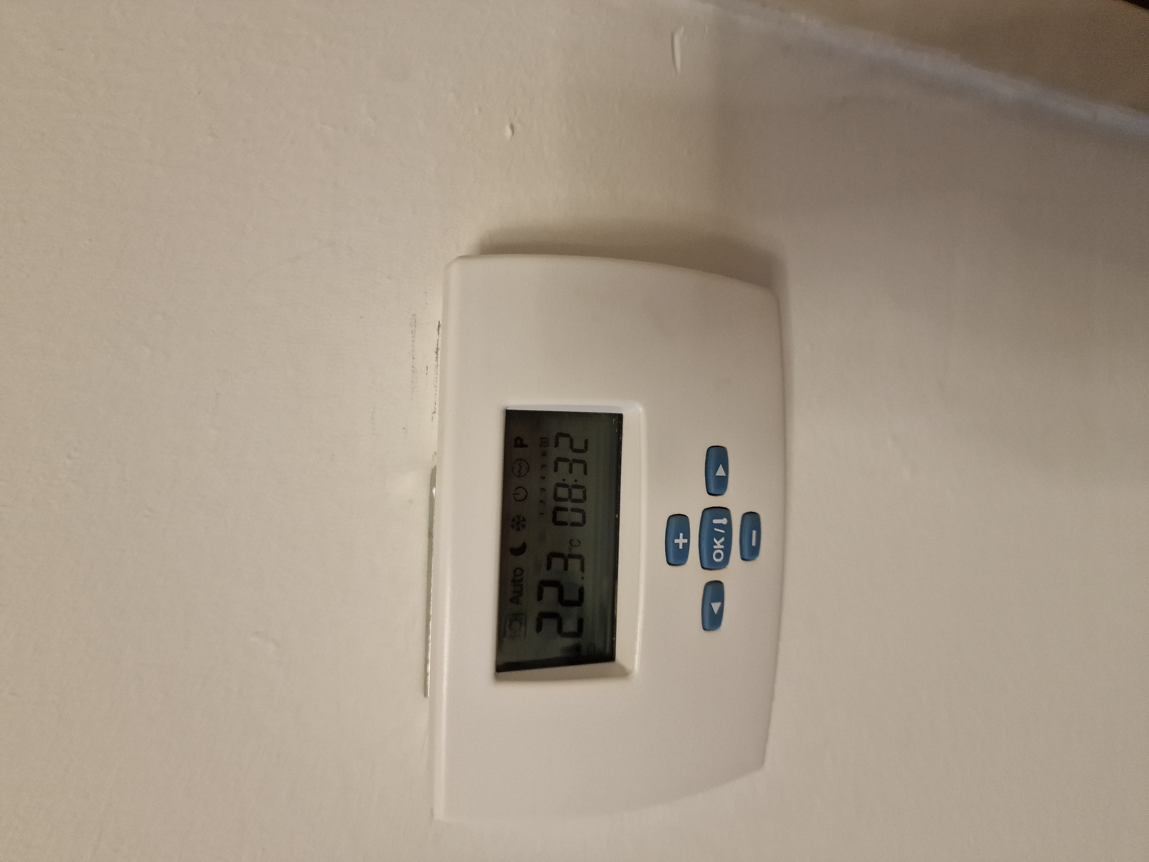

So siht es bei mir aus. Lg
Wie es ausschaut, ist deine Therme nicht für eine Steuerung über die Vitoconnect vorbereitet.
Das gezeigte Teil ist ,,nur,, eine Fernbedienung, welche aber nicht WLAN-fähig ist. Ein Kommunikationsmodul ist nicht vorhanden, ausserdem vermisse ich den Opto Link Anschluss. Der wäre V-Förmig.
  • Sie haben recht habe mich viel informiert. Anscheinend laut der Anleitung brauche ich ein Vitoconnect Typ Ot2. Aber wo ist die Optolink verbindung bei der Therme 😅
