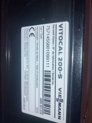

ich habe leider keinen QR Code für meine Vitocal 200-S Anlage. Folgende Seriennummer hat meine Anlage 7571455801099111.

Hallo Mar3,
das ist die Herstellnummer der Wärmepumpe. Deine Anlage verfügt nicht über ein internes Kommunikationsmodul, du benötigst einen Vitoconnect.
