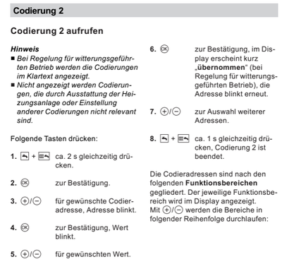

Entscheidend ist, wie in der Codierung 2 die Adresse A3 eingestellt ist.
Das setzt allerdings voraus, dass die Pumpe passt.
Danke für die schnelle Antwort. Die Pumpe war eine Empfehlung des Herstellers. Wie ändert man die Codierung 2?

Ihr Heizkessel Vitodens 200 WB2A26 war ab Werk mit einer Stufenpumpe ausgestattet, daher unterstützt der vorhandene Kessel-Kodierstecker die KM-Bus-Pumpe nicht. Trennen Sie vorübergehend den KM-Bus-Anschluss der Pumpe und verschieben Sie dann die Codieradresse 30 auf 0. Es ist erforderlich, den Codierstecker durch 7833968 zu ersetzen. Schließen Sie nach dem Austausch den KM-Bus-Anschluss der Pumpe wieder an und die Codierung ändert sich automatisch auf 30:1.
