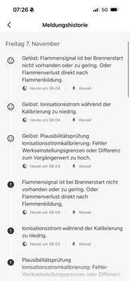

 ständig werden diese Fehler angezeigt. Was könnte es sein ?

Grundsätzlich hat die Fehlermeldung mit der Überwachung der Flamme zu tun. Das kann eine schadhafte Elektrode, aber auch zuviel Feuchtigkeit in der Brennkammer sein.
Kommen die Fehlermeldungen nur in der App oder ist am Gerät etwas ersichtlich ?
Es handelt sich um vitodens 100w B1HF
also ich sehe den Fehler nur in der App nicht am Kessel.
Dann kann es sich auch um Fehlleitung von Nachrichten handeln.
Habe heute nochmals drauf geachtet, am Gerät kommt der Fehler auch kurz an aber verschwindet dann wieder
 Eventuell hängt es ja doch mit deinem Gerät zusammen. Ist aber bei näherer Betrachtung kein Fehler im Sinne von ,,defekt,,.
Zur Erklärung: es könnte ja gut sein,dass beim Start der Therme nicht genug Wärmeabnahme ist. Nicht so wenig,dass das Gerät überhitzt,aber auch nicht soviel,dass es durchlaufen könnte. Vielleicht fällt auch kurzzeitig zuviel Kondensat an? Beides beeinflusst das Ionisierungssignal. Und weil in den Meldungen auch unplausibel erscheint: es wird kurzzeitig erkannt,dass Brennerstatus und Flammensignal nicht zusammen passen. Die Regelung macht einen Fehler draus. Und noch während der Fehler generiert wird,verschwindet er wieder.
Das kann also mit einer langsam nachlassenden Elektrode zusammen hängen. Es wäre aber auch ein Kondensatstau oder Undichtigkeit im Abgasweg möglich.
