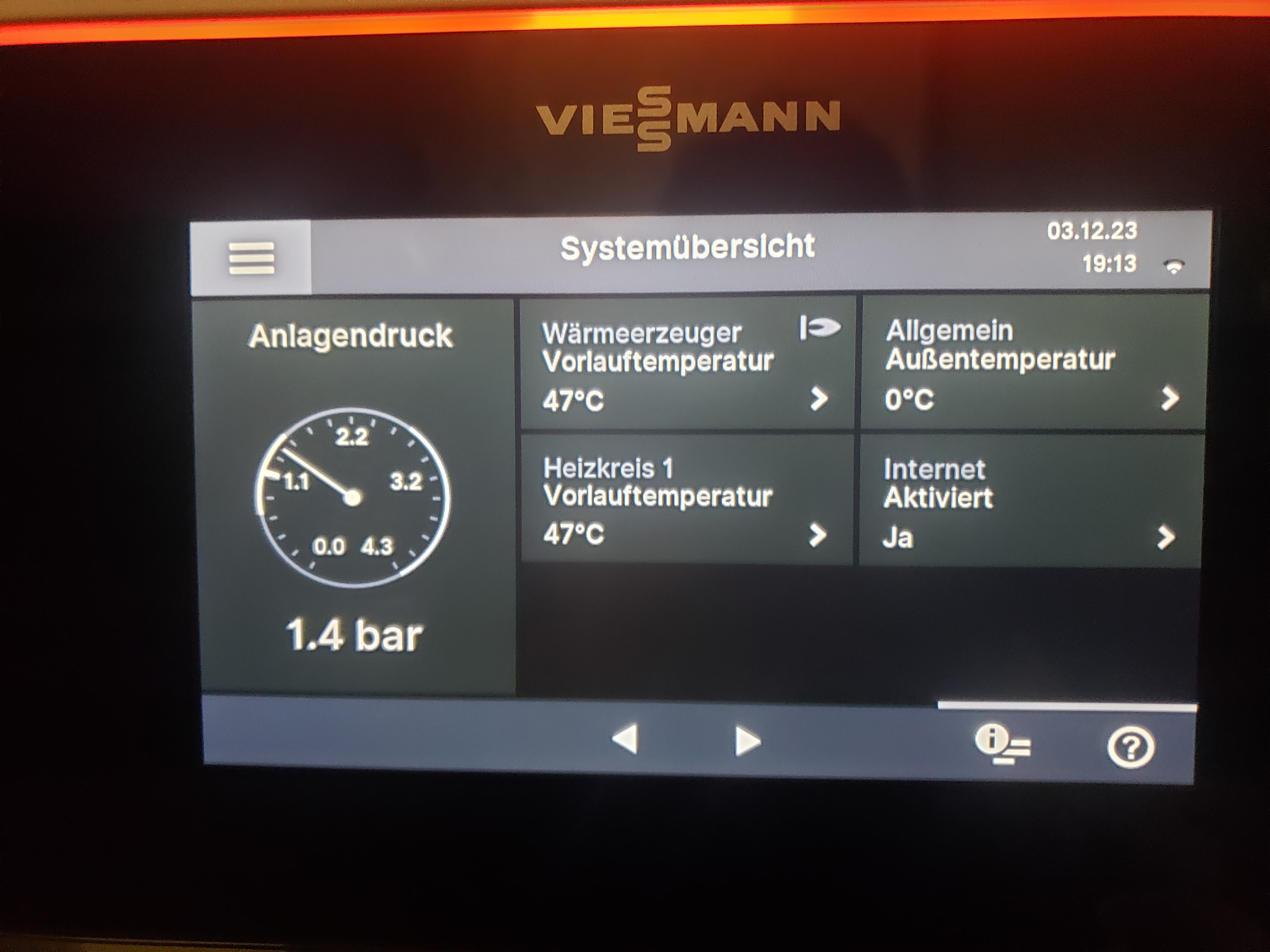

Hallo, möchte ebenfalls in die codierung der Vitodens 200-W. Finde aber kein "OK" welches ich zusammen mit der Menütaste 4 sek. drücken soll.
moin,
Du hast ja das Display vom 300er am 200er drsn, augenscheinlich ist es wohl besser das du nicht in die Codierungen kommt,nicht übel nehmen.
"...300er am 200er drsn..." ??
Das ist das Display einer vor einigen Monaten neu installierten Viessmann Vitodens 200-W
Ja,das ist das eigentliche farbige Touch Display vom 300er Gerät
