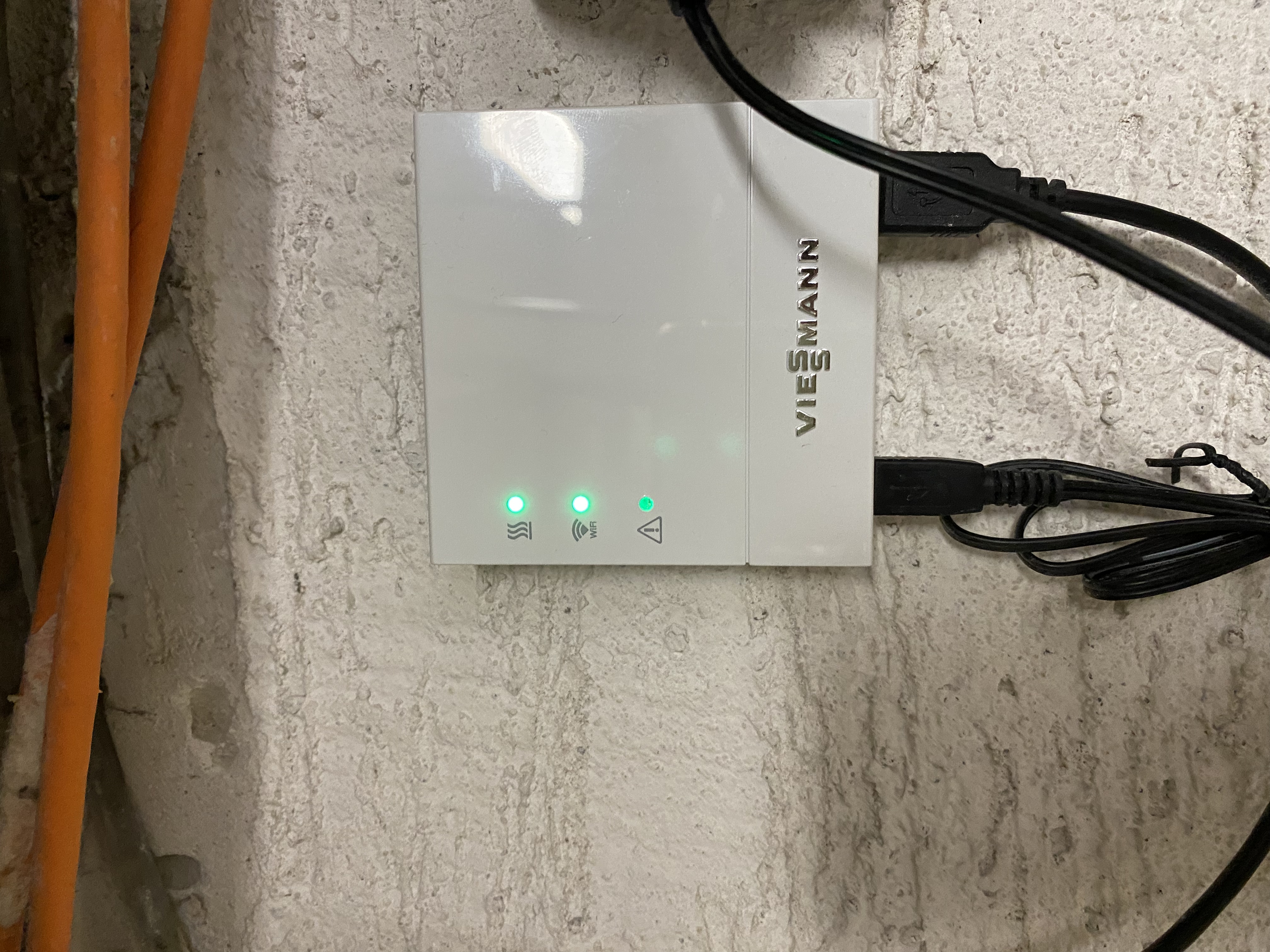

Herstellernummer: 7571381625508204
Wenn ich die Schritte zur Anmeldung durchführe, blinkt die untere LED gelb nach dem Reset und am Ende (nach WLAN Schlüssel grün. Danach erscheint wieder die Meldung, „Dein Kommunikationsmodul ist nicht verbunden“

Deine Vitoconnect ist online und erreichbar.

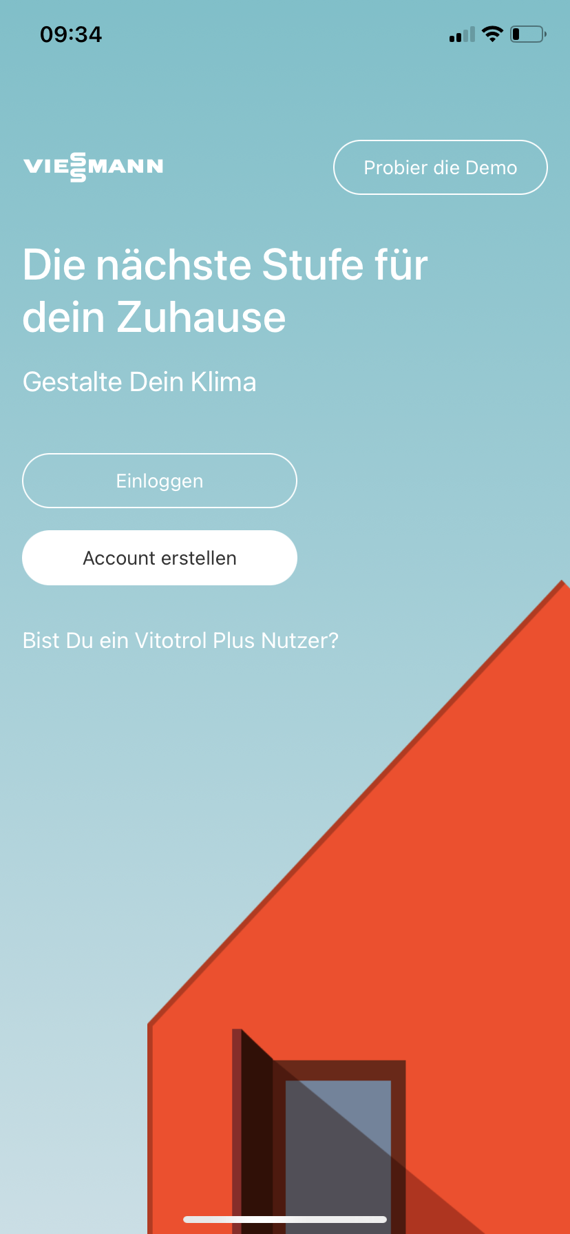

Ich folgendermaßen vorgegangen > siehe Screenshots. War das so gemeint?
Danach kommt trotzdem besagte Meldung.

Vermutlich kapiere ich es nicht. In der App bin ich mit meiner Mailadresse angemeldet 🤷‍♂️
Bild rechts oben „Abmelden“
