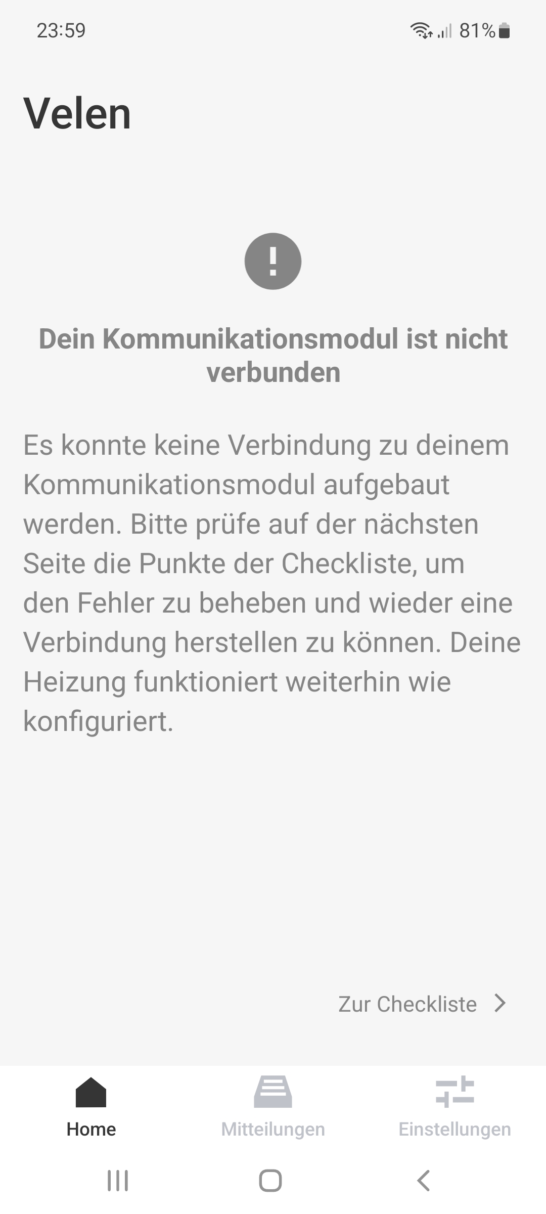

Die App funktioniert nicht, da es keine Verbindung herstellen kann. Die Lampe mit dem W-Lan Symbol auf der Vitoconnect ist aber grün und ich habe auch nicht den Router gewechselt. Vorher hatte es immer funktioniert. Was muss ich tun? Ich habe auch bereits schon mehrfach versucht die Vitoconnect neu zu verbinden. Mit dem Netz Vitonnect und anschließend mit meinem Hausnetzwerk hat es auch geklappt. Allerdings kommt zum Abschluss nicht das Bild mit dem weißen Haus auf der Vitoconnect,so dass die Verbindung fehl schlägt.

Die Bilder werden mir in meinem Tool leider nicht angezeigt.
