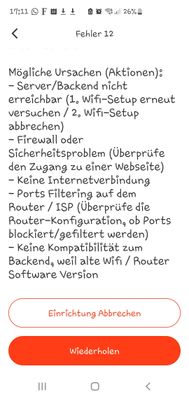

Guten Abend  und vielen Dank für Ihre Bemühungen & E-Mail ,ich habe die Daten erhalten und mit der App Schritt für Schritt die Anweisung erfolgt ,leider zeigt er immer wieder eine Fehlerquelle an, all diese Fehlerquellen sind aber auszuschließen.
Ich komme an diesem Punkt leider nicht weiter .
