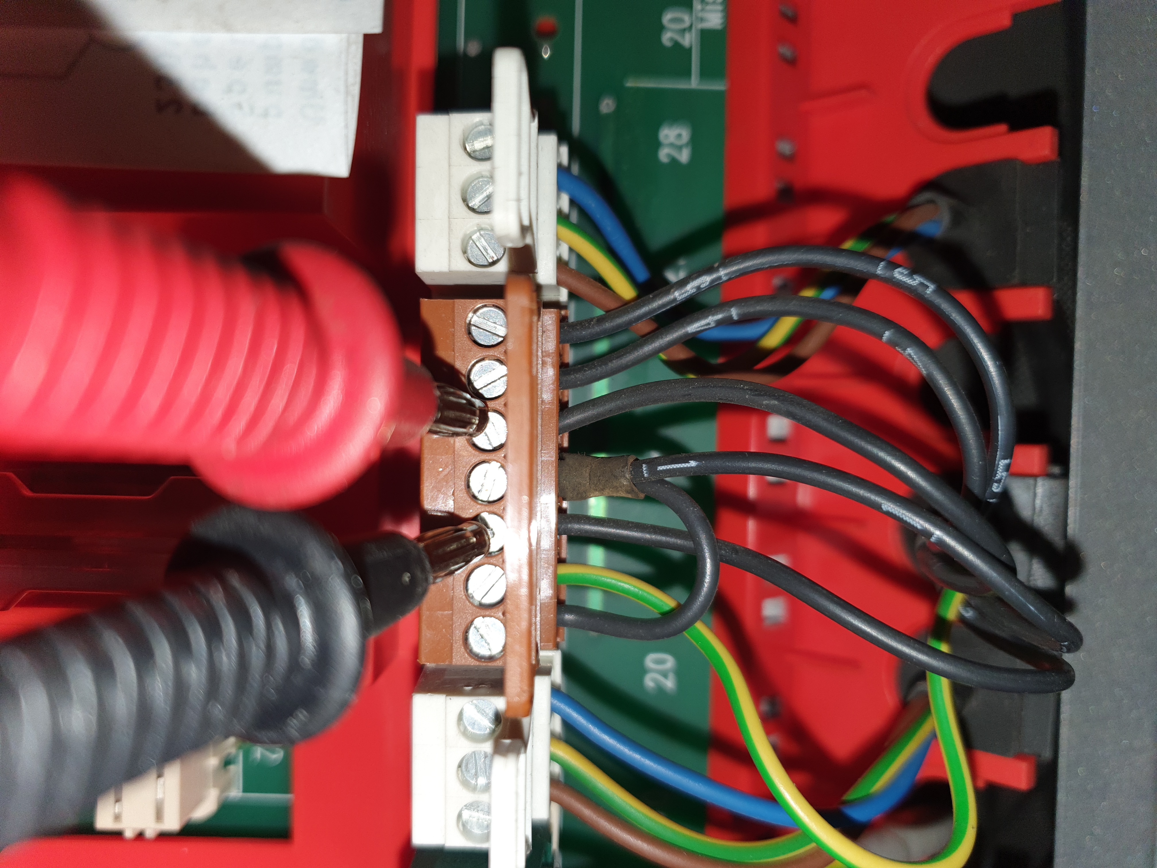

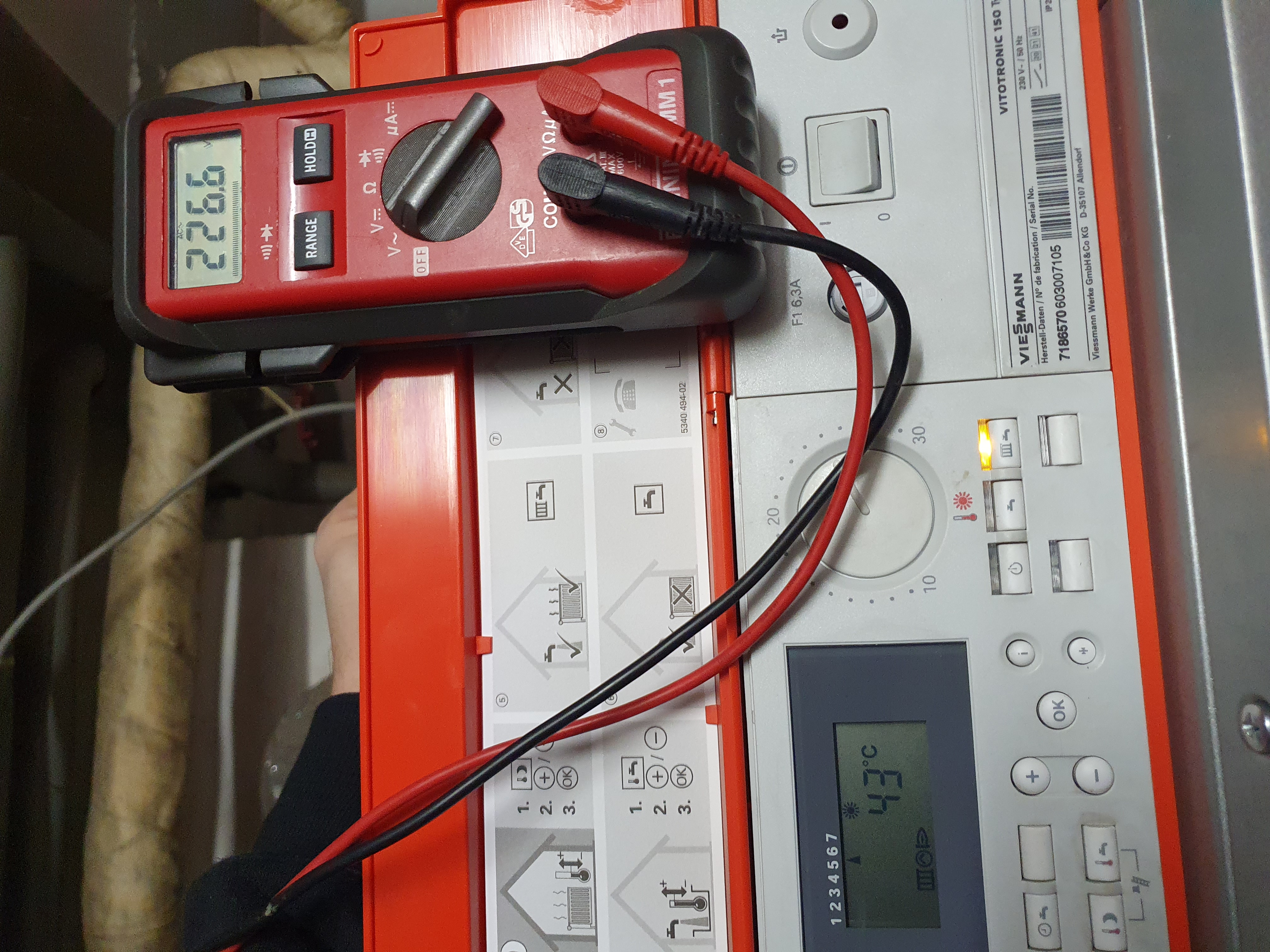

wenn der Brenner nicht läuft aber nach Display laufen sollte, mal  T2 am Stecker  41 oben an der Regelung messen. Ist dort Spannung, ist die Regelung ok und der Feuerungsautomat defekt. Wenn er eine Abgasklappe hat, könnte dort evtl. auch der Motor defekt sein.

Danke für die Antwort. Sobald sie ausfällt Messe ich es mal. Habe keine abgasklappe. Sende dann ein Bild dazu.
So nun war es soweit Brenner Symbol ist an tut aber nix. Spannung liegt an T2 an. Also feuerungsautomat defekt? Aber nun noch meine Frage dazu. Wenn ich die Heizung abschalten und wieder einschalte funktioniert die heizung wie sie soll bis es zum besagten Fehler kommt der aber sporadisch auftritt.
Ja, Regelung ist ok. Du kannst nochmals unten am Feuerungsautomat messen (Stecker 41), um eine defekte Leitung auszuschließen. Wenn aber die Anforderungslampe am Feuerungsautomat leuchtet, kannst du dir das sparen.
