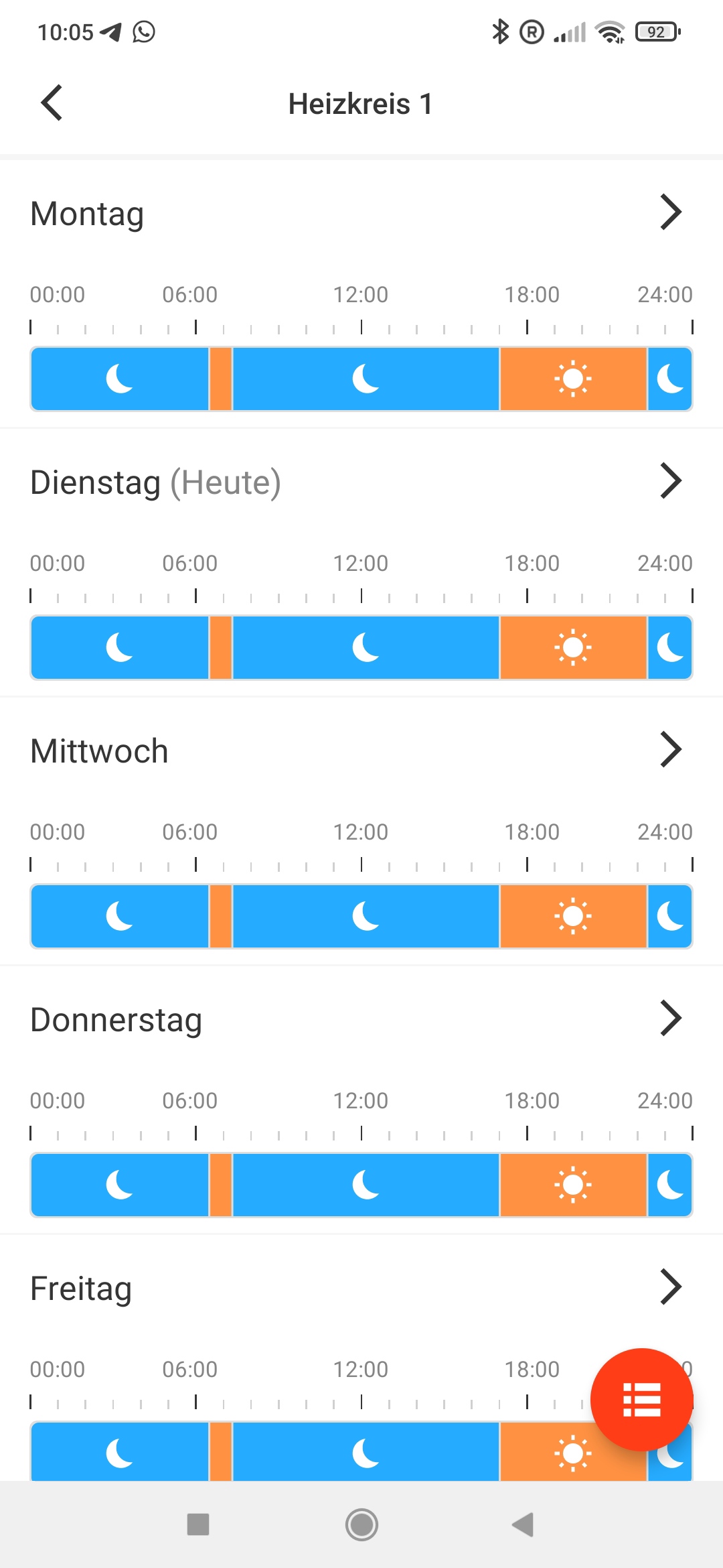

Ich habe mich nun mit dem Heizzeiten-Assistenten auseinandergesetzt bin aber auf einen Fehler gestossen. Die App/Kessel zeigt mir zwar an dass er die Änderungen übernommen hätte aber genau spiegelverkehrt wie ich sie eingestellt habe.
Beispiel:
Reduzierung an Werktagen ab 07:30 bis 17:00 = Normalbetrieb
Normalbetrieb an Werktagen ab 17:00 bis 22:00 = reduzierter Betrieb

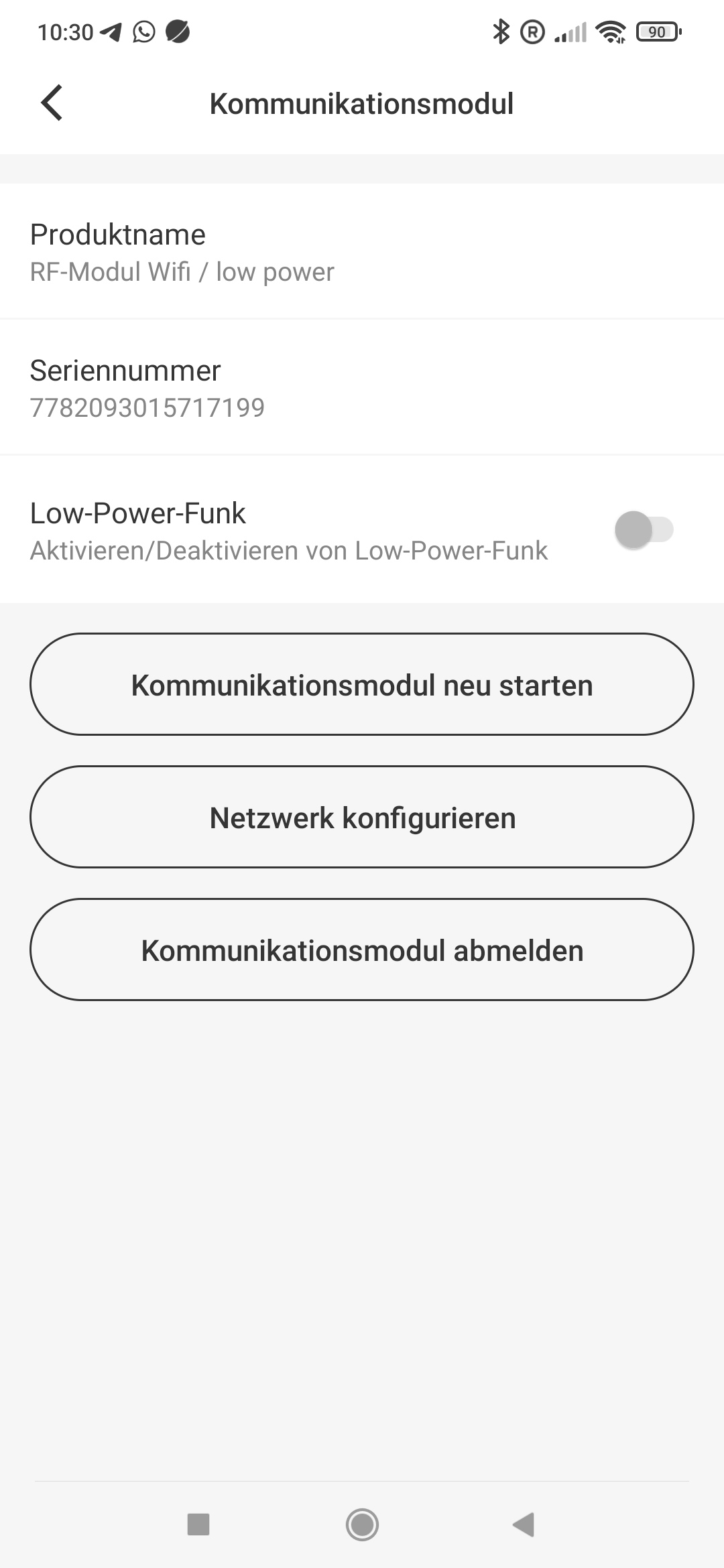

gib bitte noch die Herstellnummer deines Kommunikationsmoduls mit an und dokumentiere das beschriebene Verhalten mal anhand von Bildern/ Screenshots und stelle uns diese hier zur Verfügung.

anhand der oberen Screenshots der App ist ersichtlich das er sich eigentlich im reduzierten Modus befinden sollte.
Anbei die Seriennummer des Moduls.

Anhand deiner Screenshots kann man nur sehen was eingestellt ist, aber nicht wie du es eingestellt hast.
Die Einstellungen aus den Screenshots zeigen im ersten Bild das aktuell reduziert werden sollte (Werktag Arbeit). Im 2 Screenshot ist ersichtlich das aktuell allerdings im Normalbetrieb geheizt wird. Wenn nach eingestellten Plan vorgegangen werden würde müsste der Kessel nun in den reduzierten Modus wechseln. Dies tut er aber nicht.

Ist es eventuell möglich das an der Therme etwas mit dem Kalender nicht stimmt und er denkt es wäre aktuell Wochenende? Innerhalb der App wird mir ja der richtige Tag angezeigt.
Ich habe es über den Assistenten jetzt mal genau nach deinen Vorgaben eingestellt:
So schaut es in der App nun aus:
Auch im Dashboard wird aktuell korrekterweise der reduzierte Betrieb angezeigt.
Einen Fehler kann ich daher leider nicht erkennen.

Ja und hier denke ich haben wir das Problem. In den Wocheneinstellungen war nun Samstag/Sonntag auf komplett reduziert eingestellt. Ich habe diese Tage in der App nun angepasst (07:30  - 22:30 Normalbetrieb).
Dann springt mir leider wieder der Kessel im selben Moment in den Normalbetrieb. Ist es möglich das der Kessel denkt es wäre Wochenende?
