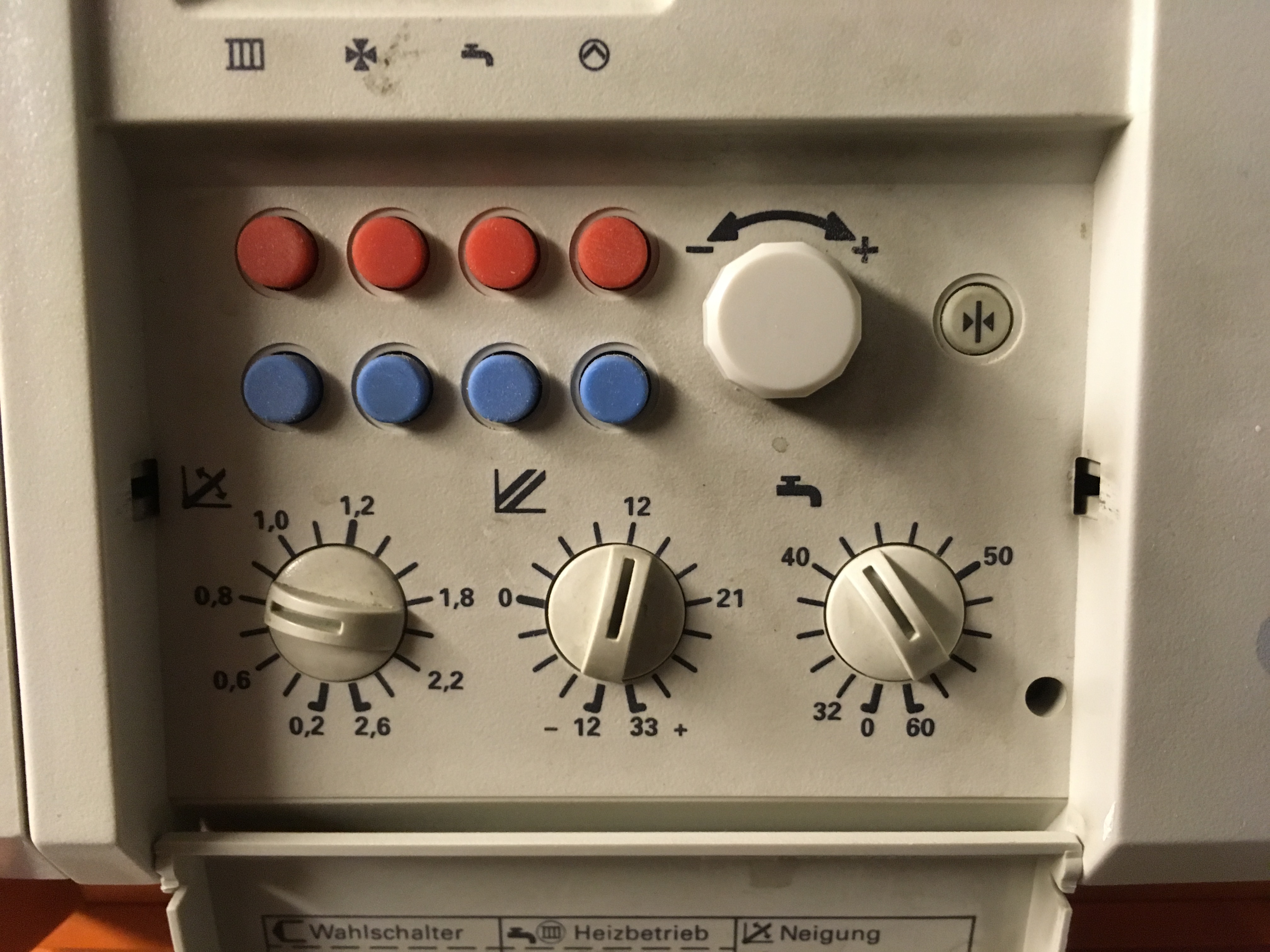

seit einigen Wochen springt unsere Heizung (incl. Warmwasser) in unregemäßigen Abständen nicht an. Mal haben wir morgens kein warmes Wasser mal Abends. Die Heizung geht hierbei NICHT in Störung sondern, bleibt einfach aus, obwohl die jeweilige Temperatur (Heizung/Warmwasser) entsprechend niedrig ist UND die programmierte Schaltzeit erreicht ist.
Abhilfe ist aktuell: Hauptschalter an der Regelung aus- und wieder einschalten, dann springt die Heizung (als wäre nichts gewesen) sofort an und läuft auch wieder einige Schaltuhrzyklen, bis sie einfach wieder ausbleibt.

Welches Display ist an der Anlage denn installiert, eines mit ABCD-Tasten oder eines mit roten und blauen Tasten?

Die angezeigten Wert im Display waren:
1: 6 Grad
3: 16 Grad
5: 21 Grad
Das Ein- und Ausschalten der Anlagen hat wieder dazu geführt, dass sie sofort angesprungen ist.
Meiner Ansicht nach sind die Werte korrekt, d.h. ein Messfühler-Fehler liegt wohl nicht vor ?!?!
Gibt es noch irgendwelche Ideen, die den sporadischen Fehler beheben könnten?
