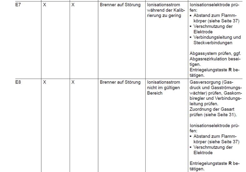

Die Fehler "E7" und evtl. "E8" melden Fehler einen fehlerhaften Ionisationsstrom:
Ich würde zunächst die Ionisationselektrode überprüfen bzw. austauschen.
Falls die mehr oder weniger neu ist und korrekt eingebaut wurde, käme dann das Abgassystem in betracht.

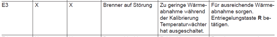

E 3
"E3" ist:
Da die Pumpe schon getauscht wurde, nehme ich an, dass der Förderstrom weiterhin zu niedrig ist.
Meine Vermutung: Oben sind wegen des nicht vorhandenen oder zu geringen Heizbedarfs mehr oder weniger alle Heizkörper bzw. die FBH zugedreht. Dann kann die Pumpe nichts fördern und der Brenner nicht heizen.
