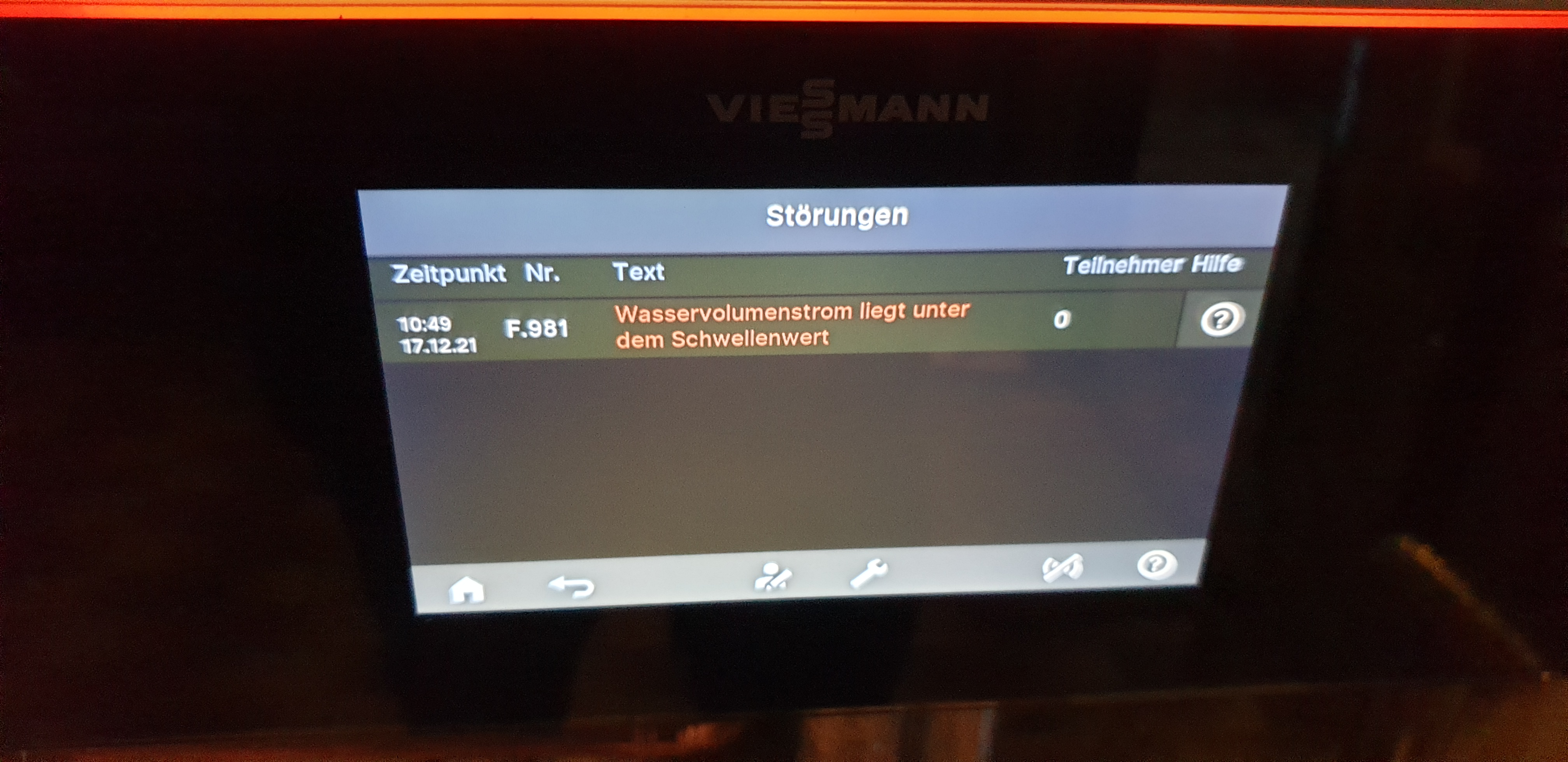

Habe seit 2 Wochen eine neue Gasanlage installiert bekommen. Von Anfang an kommt die Fehlermeldung F.981.Mein Installateur weiß leider auch nicht wieso dieser Fehler auftritt. Er hat auch schon bei Viessmann angerufen und ihm wurde gesagt dass das ein bekannter Fehler ist und das ein Fachmann vorbei kommen würde. Meine Frage hier in die Gruppe:hatte jemand auch schon das Problem und wo kann ich mich am besten hinwenden?

Guten Morgen Alex,
sag bitte deinem Fachpartner, dass er einen Serviceeinsatz bei uns auslösen muss. Dann kann ein Techniker von uns diesen Fehler beheben.

Ps:habe 2 Bilder in den Anhang

Hallo Alex,
frohes neues! Wie ich in unserem System sehen konnte wurde bereits ein Termin mit dir für morgen vereinbart. Du kannst uns gerne nach dem Service Einsatz ein Update geben.

Guten morgen Timo.
Also gestern war der Techniker und auch mein Heizungsbauer da.es wurde ein Update aufgespielt und seitdem ist die Fehlermeldung weg.hoffe es bleibt auch so.
Mfg Alex
