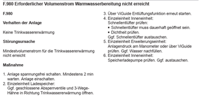

Fehler 980
Die Fehlermeldung kommt völlig unregelmäßig, behebt sich genauso. Manchmal auch nur durch kompletten Heizung Neustart.
Und keiner kann helfen.
Wisst Ihr eine kompetente Viessmann Kundendienst Telefonnummer  ?
1 ANTWORT 1
Hallo @Edelvogel-alt
Hier wird der Fehler erklärt und die Vorgehensweise zur Behebung beschrieben. Nur Ihr HB kann den Viessmann Service bestellen.
